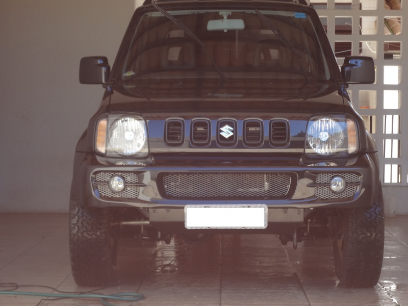

    Parachoque montado - 4sport no jimny S
    Esteticamente ficou bacana. Mas resta saber como vai ser a resistência . Tanto parachoque quanto acabamento inferior são de fibra. Já estou planejando a fabricação de peças idênticas em metal !!!!

  • 18/08/2013, 00:43
    guimajc
    Leonard, ficou muito bacana. Aliás, tem como mandar uma foto com o jipe na diagonal? Quero ver como ficou o parachoque do 4sport com o paralamas original.

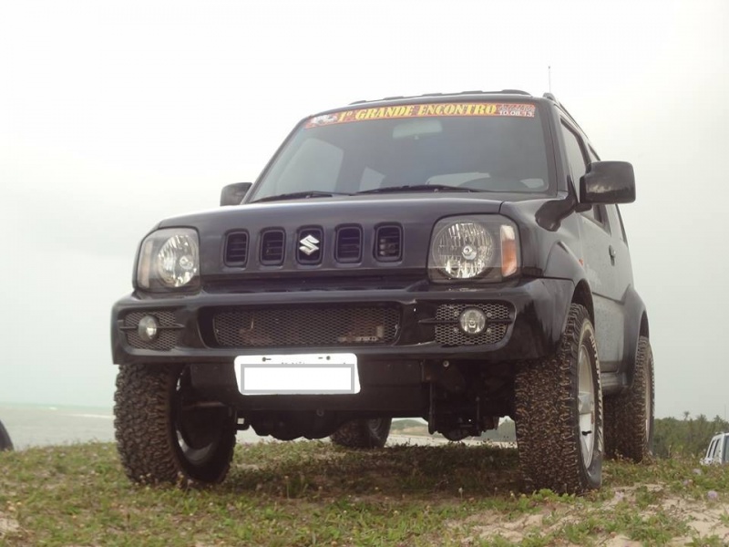

    João Paulo Abreu
    5 Anexo(s)
    Ficou bem legal esse parachoque do 4sport. No meu eu cortei o parachoque original,coloquei um tubo de metal por trás do parachoque para dar sustentação, coloquei as neblinas presas no tubo e fiz um peito de aço bem reforçado; Ficou bem firme, mais do que era antes. Seguem as fotos:

  • 18/08/2013, 21:04
    Loras
    João, boa opção! Vou seguir caminho semelhante.
    Vou retirar os faróis de neblina e manter o chicote / botão para acionar os faróis de milha.
    Por curiosidade, qual tamanho de pneu está usando? 215?
    Levantou com body lift ou suspensão?
    Abs.

    Ficou bom! Tire uma foto do "acabamento" na região do corte.
  • 19/08/2013, 08:48
    thix4
    João, ótima opção. Deu vontade de fazer igual.
  • 19/08/2013, 10:19
    João Paulo Abreu
    Olá Loras, o pneu é um 215/75r15 sim e estou usando calços de suspensão da rc4x4 de 30mm, além dos alargadores de roda da avm.
