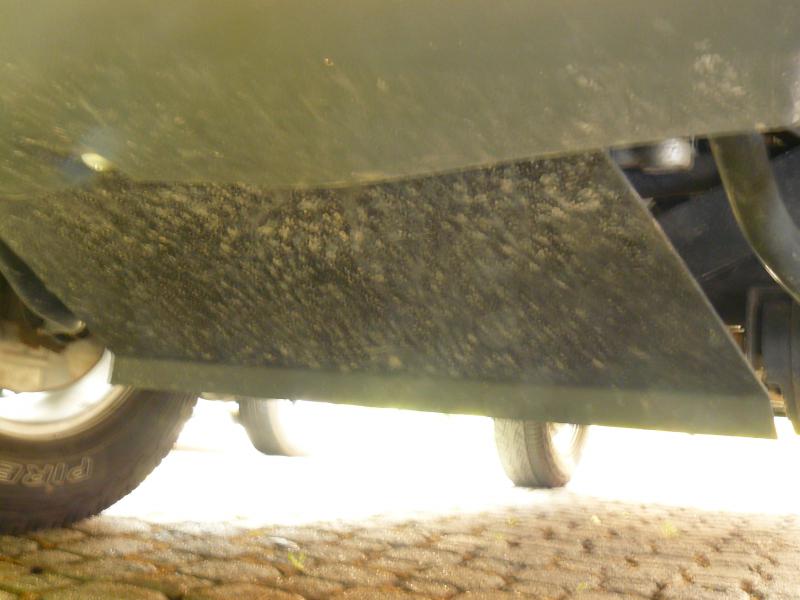

    2 Anexo(s)
    Saudações Juliano, instalei as proteções da Newtrack e estou satisfeito...a do cambio/tranferência da boa proteção para a parte elétrica...
    Anexo 323778Anexo 323779

    Postado originalmente por Fabio Geo Ver Post
    Tbem vi esse kit e achei muito bom, mas gostaria de opiniões de alguem que estivesse usando, acho que vou comprar. valeu
