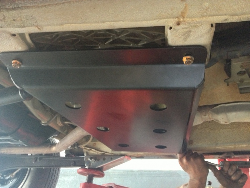

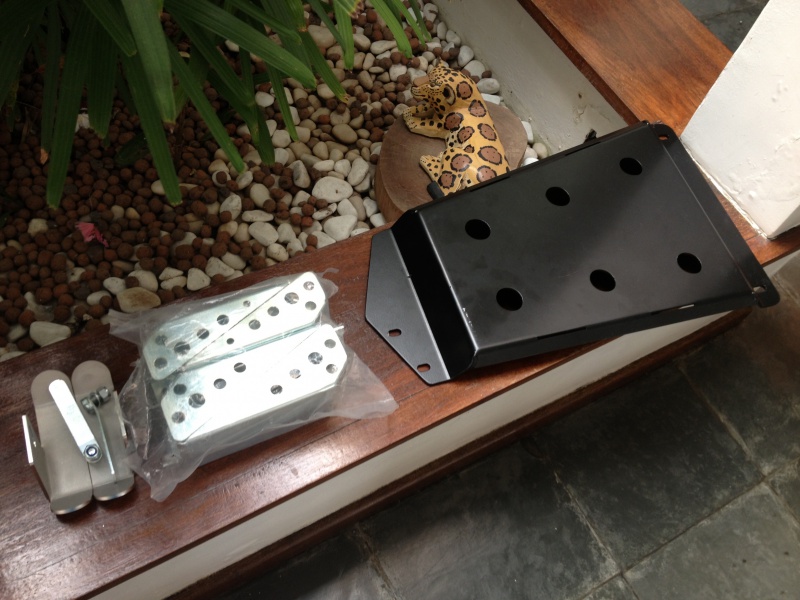

    Pessoal, como tinha comentado anteriormente adquiri as proteções da JimnyBits, só agora que voltei de viagem pude instalar as mesma, seguem algumas fotos:
    Anexo 422587
    As peças, da esquerda para a direita, skid-plate para os amortecedores traseiros, proteções para o braço da suspensão e a proteção para a T-Case:
    Anexo 422588
    E as peças instaladas:
    Anexo 422589 Anexo 422590 Anexo 422591 Anexo 422592 Anexo 422593 Anexo 422594
    Foram 20kg de chapas de aço na mala, uma pequena preocupação para passar na Receita Federal, mas no final deu tudo certo, estou bastante satisfeito com o resultado, agora só preciso de tempo para testar as proteções na trilha!

    mt bacana as fotos.. agora como é o nome da outra proteção metálica fora o skid-plate? pede-se no site 2 unidades ou o preço q consta no site é do par?

    A proteção da T-Case e dos braços de suspensão ficaram em 94,80 libras cada, o skidplate do amortecedor ficou em 24 libras, o frete para a Espanha ficou cerca de 30 libras.

    É a proteção para os braços de suspensão, o valor já é referente ao conjunto completo, 4 unidades, Jimny radius arm mounting guards complete set - Guards / Protection - Jimny - JIMNYBITS - Suzuki Jimny / Vitara modification parts
