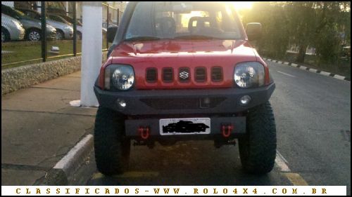

    Freak
    1 Anexo(s)
    Alguem tem informações sobre este parachoque?
    Anexo 403888
    Vi neste anúncio aqui JIMNY FULL 2002/2003 | Cliente Ouro
    Será que é de algum amigo forista?
  • 05/04/2013, 14:25
    fireball
    Postado originalmente por Freak Ver Post
    Anexo 403888
    Legal esse bem alto gostei vamos esperar alguem que conheça ..
