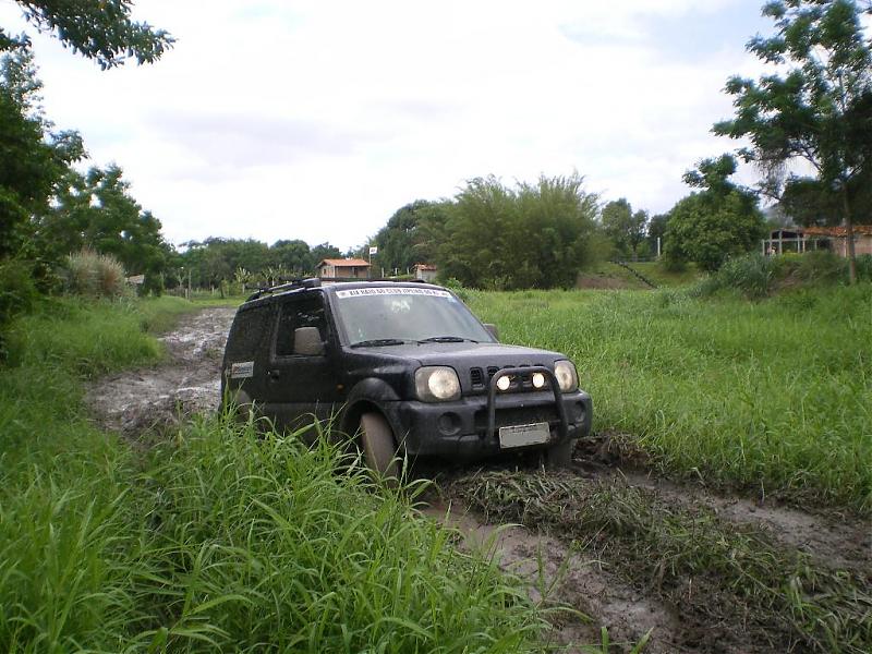

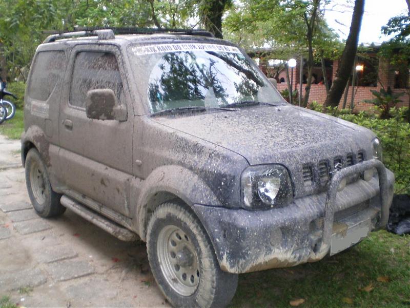

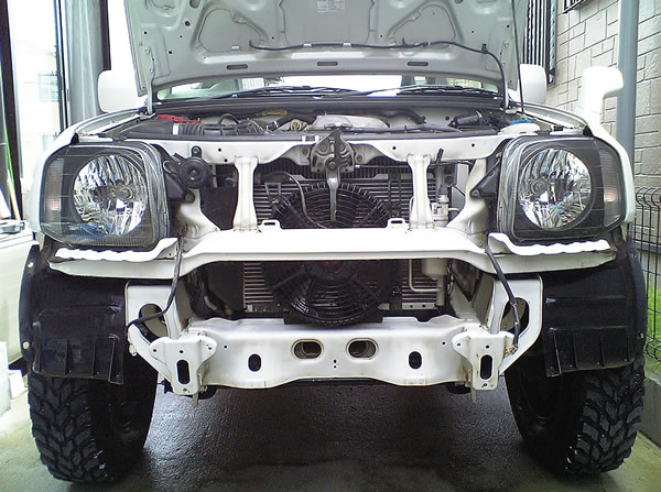

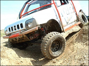

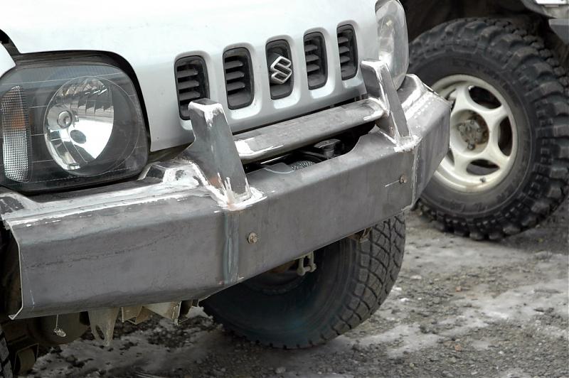

    Não é difícil pois quando vc tira o para-choque original vc já vê o chassi e vários outros pontos para prender. Vou postar a foto ai de algumas idéias e do carro sem o para-choque para dizer que naum ajudei
    abraços a todos

    Se alguém conhece alguém do rio para fazer para mim eu agradeceria o contato. Eu estava querendo fazer um parecido com o do Jimny formiguinha de um de nossos amigos do forum conforme a segunda foto, devido ao baixo peso, fácil construção aliados a um preço baixo também

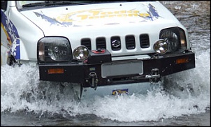

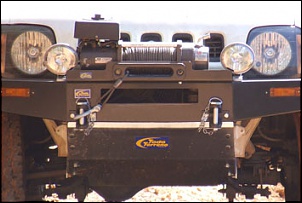

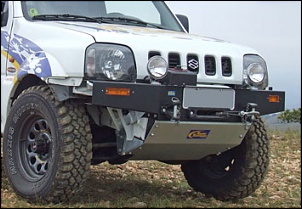

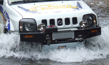

    Vc tem foto do para-choque da Todo Terreno? destas publicadas e da Todo Terreno sou mais a da TodoTerreno.
    Usuário Avatar de TMorais
    27/04/2006
    Salvador/BA
    1,978
    Citação Postado originalmente por TMorais Ver Post
    Desculpe a repetição de palavras acima.. não revisei..
    Segue as fotos:
    link:
    http://www.todoterreno.net/prod_suzuki.htm
    Miniaturas de Anexos Miniaturas de Anexos -jimny.jpg   -jimny1.jpg   -jimny2.jpg

    eu já vi o da todo terreno é eu achei legal , porem um detalhe que nao gostei é que ele deixa a lateral aberta, mas isso é facil de fechar, duvido que o Murilo nao faca se alguem pedir..
    mas pessoal. vamos cair NA REAL.. parachoque p/ jimny em aco PERFILADO "bonito, bem feito e que acompanhe o design" e resistente como vcs estao querendo por menos de 1.000,00 ESQUECAM!!!
    na boa... nao dá MESMO.. exceto se alguem fizer tudo nas coxas.. tudo cortado do macarico, tudo torto, cheiro de rebarbas etc... dai é so comprar a chapa e ir cortando e soldado os pedacos...
    Tiago.. bem lembrado... peso... o parachoque da rC4x4 p/ samurai pesa quase 25kg e olha que ele é beeeemmmm mais simples do que um p/ jimny,.. entao.. vcs podem ir preparando p/ mecher em molas, pq obvio vao querer colocar guincho tb néh?? dai vais mais uns 35~40kg de guincho...
