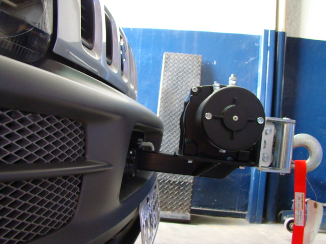

    Alfredo, olha aí um para-choque bonito.
    TRITON HPE 3.5 V6
  • #38
    13/05/2007
    1,224
    achei bonito mesmo. uma boa opção pra quem quer fazer parachoques. o meu e o do tiago está otimo. só penso agora em pintar na cor do carro pra ficar clean. mas ai já vai ser junto com um polimento bacana
    mas detalhe, viu como os plasticos dele estão cortados?e o pneu deste é menor que do meu carro. talvez menor que o seu. isso porque o pneu apesar de pequeno tem roda que joga pra fora. e ai bate no plástico. não tem jeito é serra neles!!!
    não quero cortar o plástico pois talvez precise vender o meu carro. SE ALGUEM SOUBER DE JIMNY DEPENADO E TIVER ESSES ACABAMENTOS ME AVISE POIS TENHO INTERESSE.

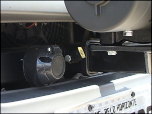

    To enviando mais fotos pra galera querendo parachoque de aço. O meu é igual ao do Alfredo. Fizemos com um cara aqui do rio.
    To querendo uma ajuda. Estou colocando um jogo de blackstar cross 225 75 R15 e gostaria de saber um off-set de roda para não raspar em nada. Alguém aí já testou? Quem tiver pneu maior tá valendo!
    Lembrando que eu não tenho Bl, apenas molas mais altas.
    vlw galera
    vlw galera
    9
    (se nao sabe, veja na roda.)
    qual offset dessa roda?
    você testou com as rodas originais suzuki?
    Vai precisar cortar o acabamento de plastico.
