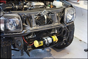

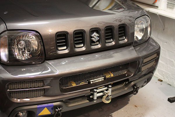

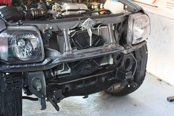

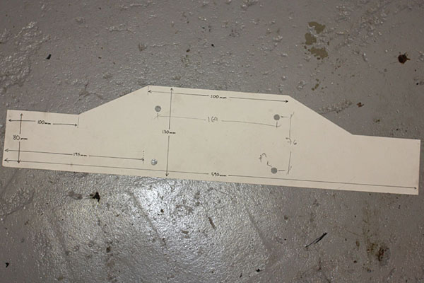

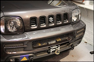

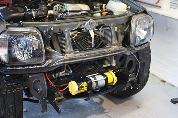

    Mais fotos de instalação de um guincho.
    Aos entendidos:
    Seria possivel fazer um berço igual a esse, só que para ser aparafusado?? (para facilitar a intalação) Alguem ????
    fonte das fotos:http://www.4x4community.co.za/forum/...ad.php?t=66285
    Miniaturas de Anexos Miniaturas de Anexos -guincho1.jpg   -guincho2.jpg   -guincho3.jpg   -c05y.jpg

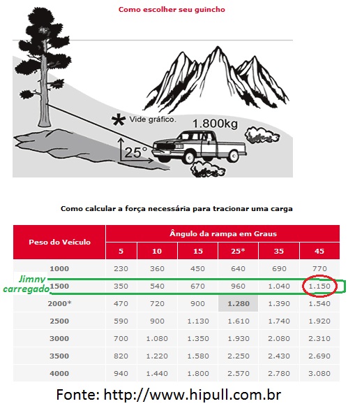

    Treco...ele o primeiro não tem nome, mas parece ser um Guincho de 9000l e o segundo ta usando um guincho mais leve. Parece ser um guincho usado em quadriciclo, pois tem 4500l.
    A escolha do guicho é pessoal
    tem gente que diz que ele deve ter uma capacidade de carga pelo menos o dobro do peso do carro. Bem o Jimny com 1100kg precisaria de um guincho com 2200kg de carga.
    Primeiro acho que não se deve calcular com o peso do carro vazio, e sim carregado...ai deveria ser 1500kg, o dobro seria 3000kg. Para esse peso um guincho de 4,500l é fraco , pois puxaria menos de 2000kg na primeira camada.
    Assim acho que para o jimny o melhor seria um guincho acima de 8000l (3670kg na primeira camada)
    Em anexo coloco a tabela da Hipull, que eu acho mais interessante para o calculo da força necessária para puxar o carro.
    Nela: usando 1500kg como o peso do jimny carregado precisariamos de uma capacidade de 1150kg. Isso pra puxar o carro num declive de 45º.
    Considerando que um guincho de 8000l têm 3670kg na primeira camada e 1900kg na 4ª. Acho que ele seria ideal.
    Usar um guincho muito maior acarreta um peso maior para a suspensão. Usar um cabo de kevlar também reduz o peso de guincho em cerca 5kg.
    Miniaturas de Anexos Miniaturas de Anexos -calculo-de-forca-segundo-hipull.jpg

    Marco, digo que se você não for fazer um uso severo do guincho até um 8000l de boa qualidade lhe atende. Mas como seu carro suporta um guincho um pouco mais pessado eu iria de 9000l mesmo. Sabe porque? pq caso queira vender depois ele servirá num monte de carros...Trollher, Defender, etc. Assim será mais fácil. Se precisar eu tenho uma tabela comparando preço e caracteristicas de varios guinchos até 9500l. É só me mandar uma MP. vlw
