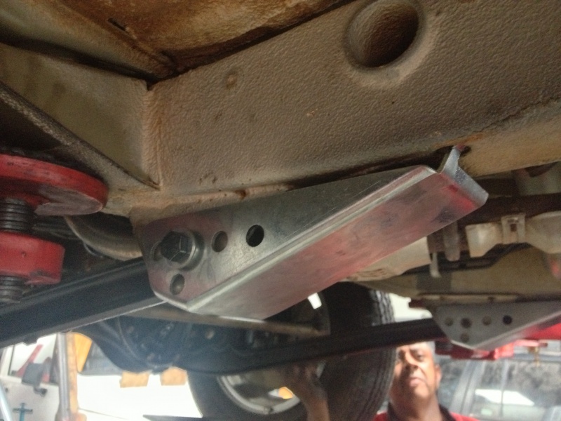

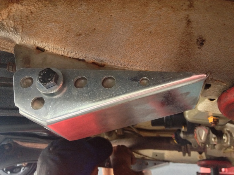

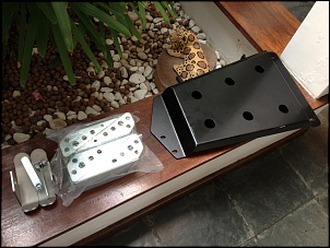

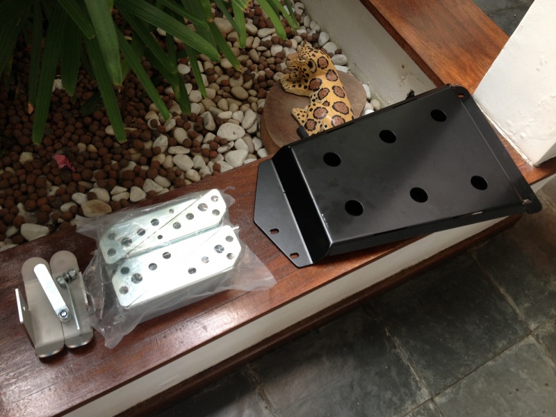

    Não sei se dá para ver nas minhas fotos, mas esse que comprei ele usa como apoio um buraco de já existe no chassis, na primeira foto acho que dá para ver bem, poderia ser uma idéia a ser utilizada...
    é tipo uma unha não é? Reparei também... Só não entendi muito bem a função...

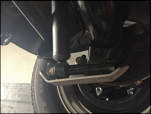

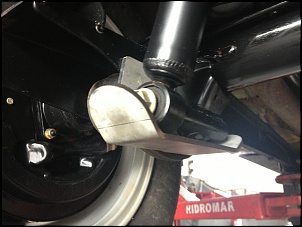

    Mas a idéia dessas proteções veio da necessidade. Já amassou os cantos dos links dos braços e um parafuso do amortecedor que deu uma empenada leve. E não faço trilhas muito pesadas.
    Veja o dos amort. traseiros abaixo. Agora é bolar um pro tanque e pros diferenciais
    abs

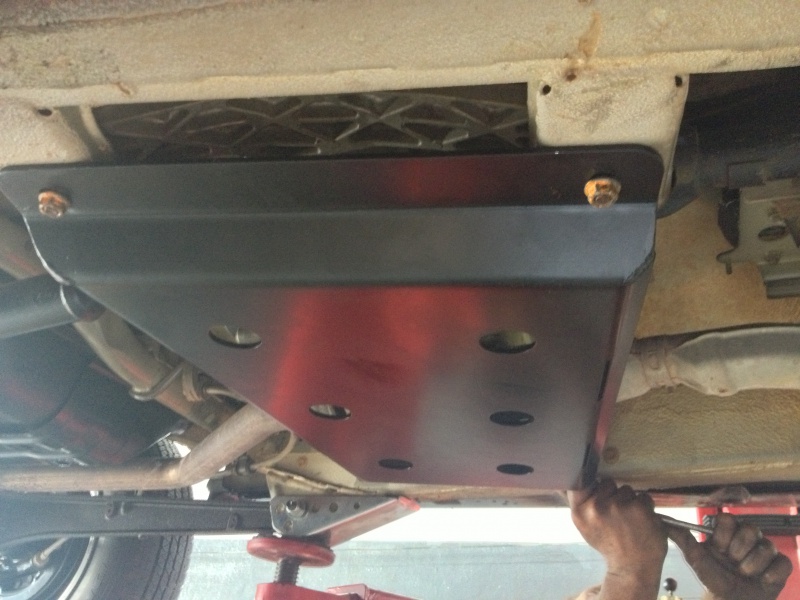

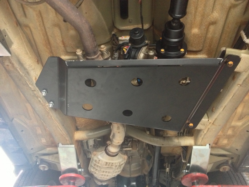

    Thix4, é isso mesmo, acho que a idéia é apenas ser mais um ponto de suporte, ele só fica apoiado mesmo.
    Também não costumo fazer trilhas muito pesadas, mas na primeira brincadeira já dei uma amassada ali também, por isso foi a primeira proteção que procurei.
    A do amortecedor está praticamente igual, na hora de instalar invertermos o parafuso do amortecedor para facilitar eventuais trocas, originalmente o parafuso entra pelo lado de fora e a porca por dentro, deixando o espaço muito apertado para o trabalho, fizemos uma inversão para facilitar tudo.
    Meu mecânico aqui em Aracaju aproveitou para tirar uns moldes dos diferenciais, a idéia dele é fazer um similar ao dos Trollers, acho que pode ser uma idéia para você também.
    É mais ou menos assim:
