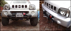

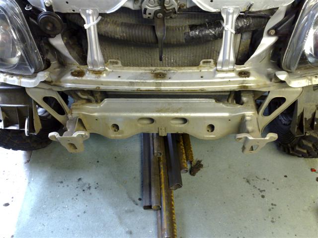

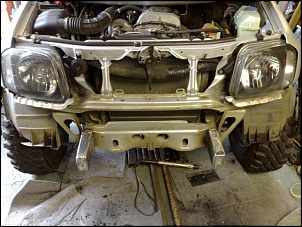

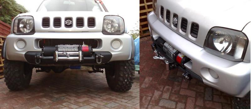

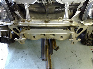

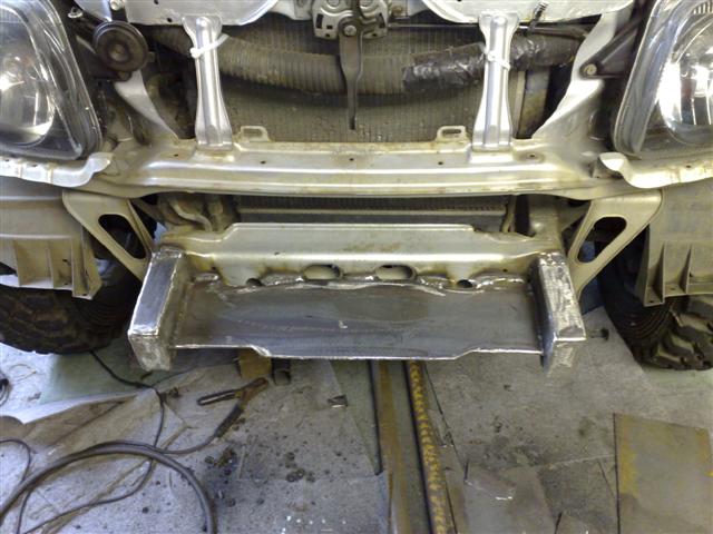

    Guincho no Jimny
    Acho que todos que se interessam pelo offroad pensam em colocar um guincho na viatura. Entranto nosso Jimny com seus parachoques de plasticos dificultam o processo. Muitos preferem trocar todo o parachoque por um de aço com bero para guincho. Outros preferem manter o original, como adapta-lo ao guincho? Qual guincho escolher? Qual a melhor relação para o melhor uso? Bem achei que esse assunto daria um tópico próprio e que muitos podem contribuir e tirar dúvidas. Para começar estou postando fotos (e link) de adaptação feita por fora do Brasil para colocar guincho e também fontos de ancoragem mais fortes.

    Citação Postado originalmente por MATOSWR Ver Post
    http://www.4x4community.co.za/forum/...ad.php?t=66285
    Matos,
    Ficou show heim....
    Serviço muito bem feito..
    E usando o proprio parachoque..
    Marco Maga
