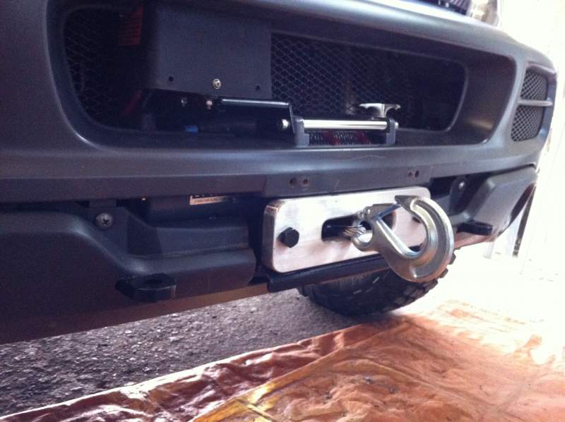

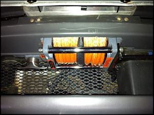

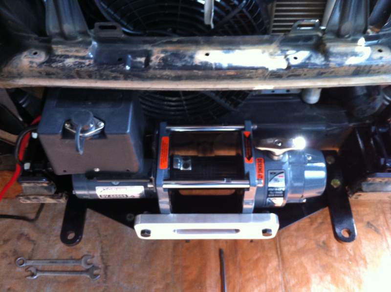

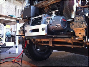

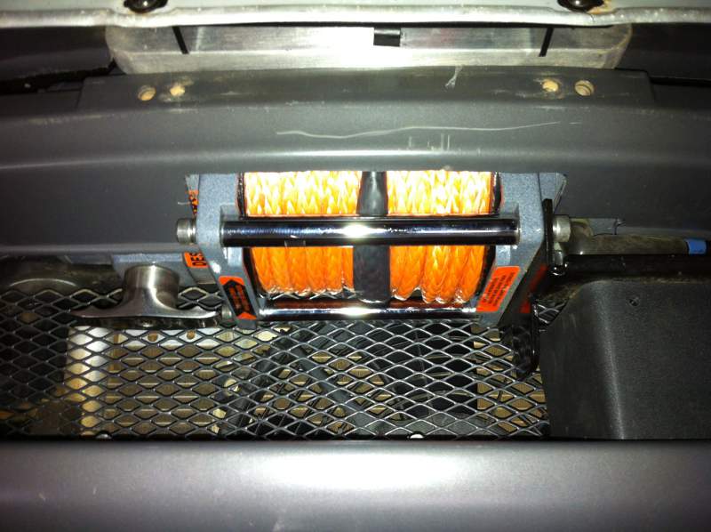

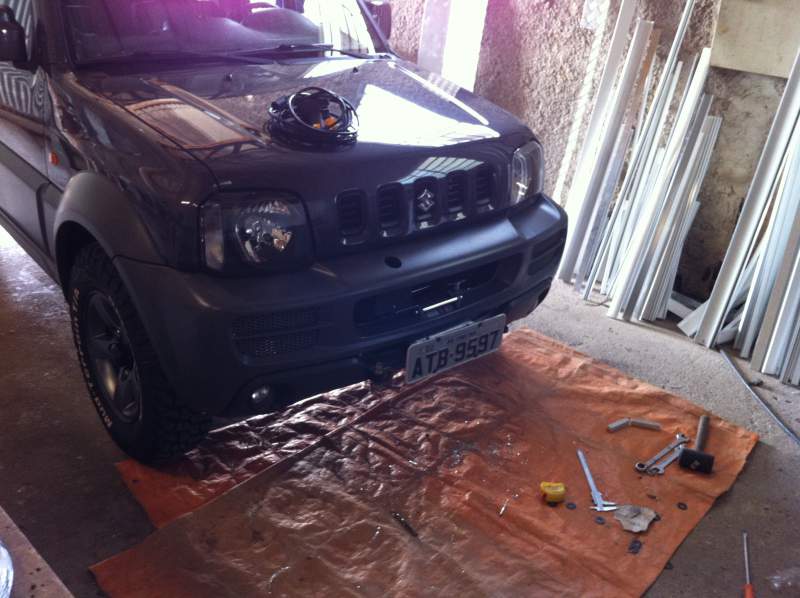

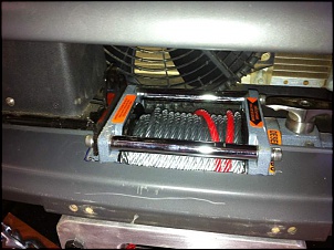

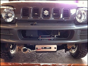

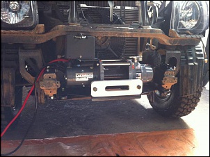

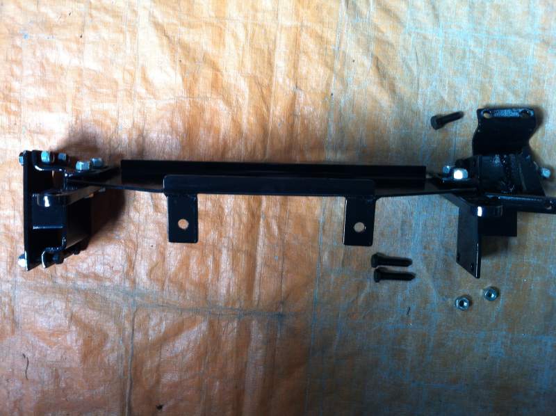

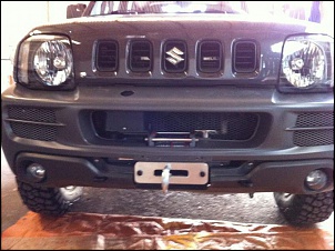

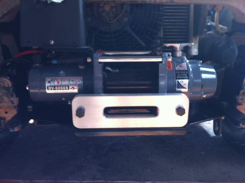

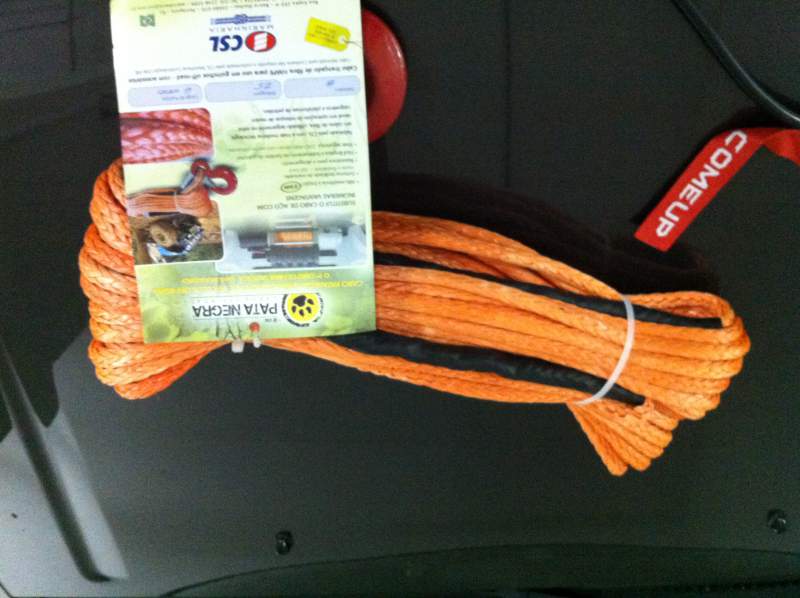

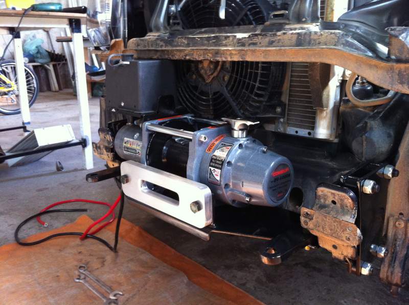

    Saudações, tenho buscado soluções para instalação de um guincho no Jimny e a possibilidade (inicial) de vir a utiliza-lo fazendo uso do para-choque original é interessante (conforme post inicial)......alguém já instalou deste modo? Grato

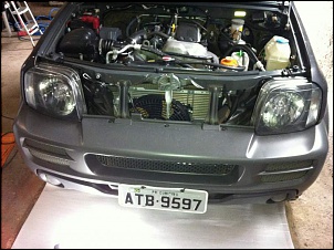

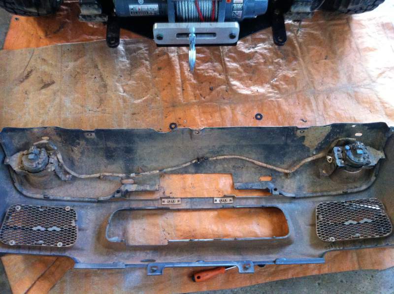

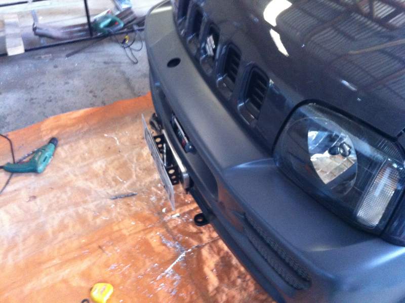

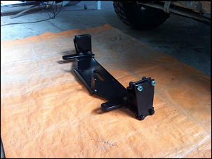

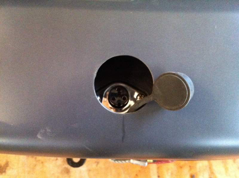

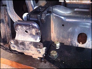

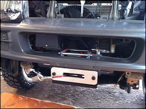

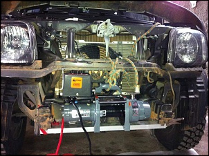

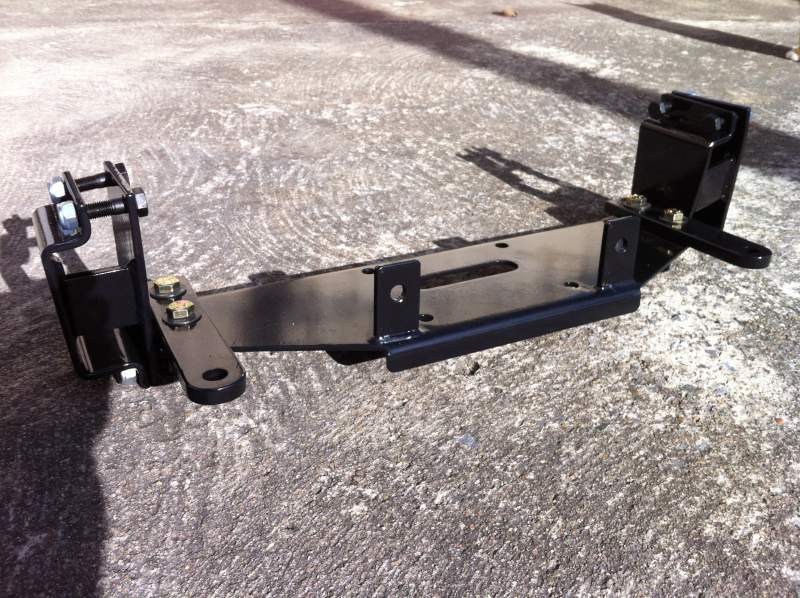

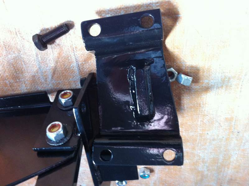

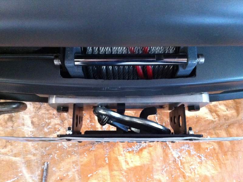

    Oi Pessoal.
    Já faz algum tempo que mandei fazer e instalei um guincho no meu Jimny, utilizando o parachoque original. Trata-se de um guincho Comeup de 6000lbs, de tambor "curto", com cabo sintético pata negra. Dêem um olha nas fotos.-img_0130.jpg-img_0163.jpg-img_0164.jpg-img_0165.jpg-img_0166.jpg-img_0167.jpg-img_0168.jpg-img_0169.jpg-img_0170.jpg-img_0162.jpg-img_0161.jpg-img_0131.jpg-img_0132.jpg-img_0133.jpg-img_0156.jpg-img_0157.jpg-img_0158.jpg-img_0159.jpg-img_0160.jpg-img_0171.jpg

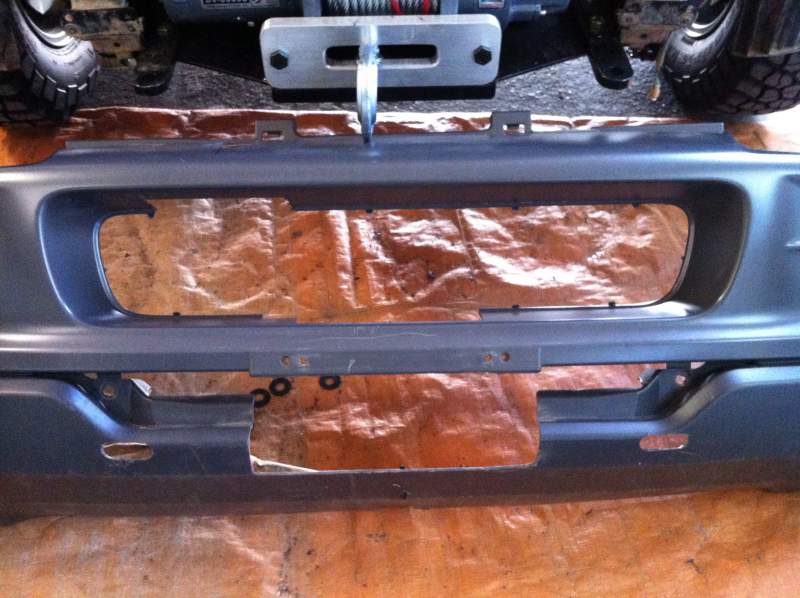

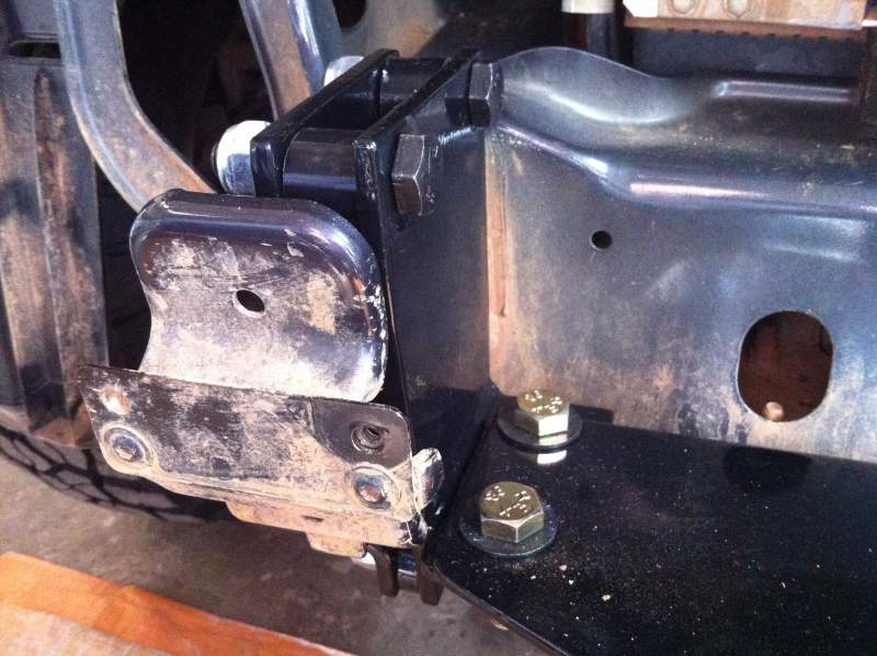

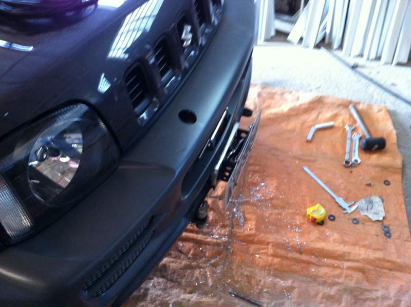

    Mais algumas fotos...-img_0174.jpg-img_0204.jpg-img_0203.jpg-img_0202.jpg-img_0201.jpg-img_0181.jpg-img_0180.jpg-img_0179.jpg-img_0178.jpg-img_0177.jpg-img_0176.jpg-img_0175.jpg-img_0172.jpg-img_0173.jpg-img_0205.jpg
