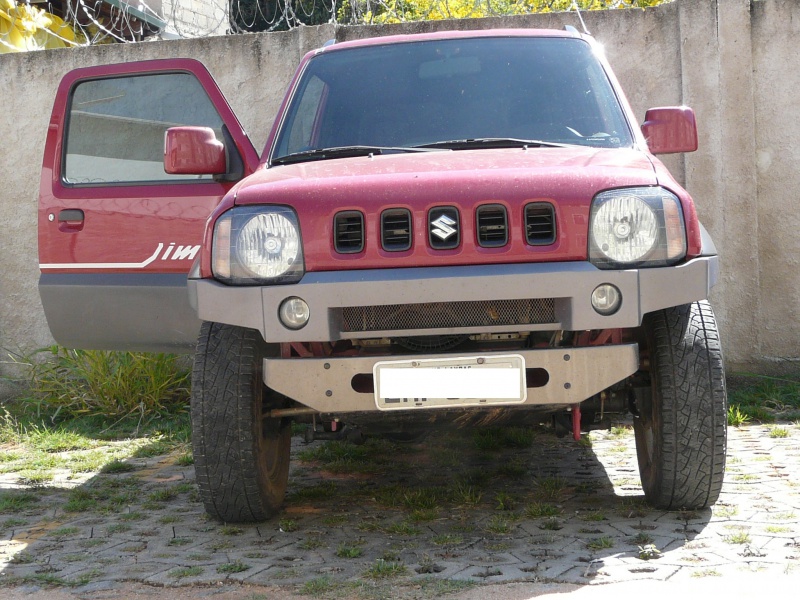

  • 06/05/2014, 18:02
    guimajc
    9 Anexo(s)
    Cadufir e Bruner,
    Seguem algumas fotos do meu parachoque, cujo contato consegui com o Thiago. O trabalho é todo artesanal. Para terem ideia, no dia que fui instalar o meu, o artesão estava com uma Rural na qual ia fazer as portas traseiras, transformando em quatro portas. O cara trabalha sozinho e quem vê a oficina não dá nada. O espaço é super simples, mas o resultado final é muito bom.
    Anexo 461818Anexo 461819Anexo 461820Anexo 461821Anexo 461822Anexo 461823Anexo 461824Anexo 461825Anexo 461826
  • 06/05/2014, 21:52
    cadufir
    Show de bola esse parachoque. Quanto tempo leva para ficar pronto, o carro tem que ficar lá ou ele já tem o molde?

  • 07/05/2014, 16:29
    guimajc
    Postado originalmente por Cláudio MCZ Ver Post
    Excelente trabalho, ficou muito bom este parachoque.
    Pena que a distância não permite procurar este artesão.
    Uso pneus BF 215/75 mud, com suspensão original, porém o parachoque arrasta fácil em qualquer barranco.
    Estou pensando em trocar o parachoque (do 4Sun), pelo original do 4Sport.
    Gostaria da impressão de quem já fez esta mudança e tenho algumas dúvidas:
    Foi necessário comprar algum complemento, tipo suporte de fixação, adaptador?
    Qual o preço e onde comprou?
    Como ficou o acabamento lateral?(o encontro entre o novo parachoque e os alargadores dos paralamas)
    Se possível, mandem fotos.
    Saudações,
    Claudio.
    Claudio,
    Tem alguém que colocou o do 4sport no jimny s. Inclusive postou fotos.
    Foram postagens do ano passado. Acho que pagou cerca de R$ 500,00 no parachoque.
    Att.
  • 07/05/2014, 16:30
    guimajc
    Postado originalmente por cadufir Ver Post
    Cadufir, o jipe tem que ficar lá por uns 15 dias. Se tiver como ficar um tempo sem o jimny vale a pena...
    O Thiago chegou a ver a possibilidade de fazer um molde, mas é inviável devido aos recortes e dobras que tem...
    Att.
    João
