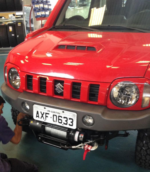

    HAROLDOS
    Postado originalmente por Joao_ribeiro Ver Post
    Pessoal coloquei um guincho warn tabor 8000. Ficou muito bom!!
    Anexo 455845
    Joao como ficou o 4 sport com esse guincho?Parece que o guincho pesa 34 kg, notou algo diferente no jeep?
