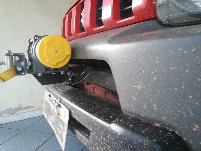

    Tem muito material na net galera...basta procurar nos fóruns! Segue algumas fotos que guiaram a minha modificação! Não é complicado de fazer, mas precisa ter paciência! O meu é o vermelho das fotos! Gosto muito do visual com o parachoque original + guincho! Guincho 6000lb ZHME com cabo kevlar!

    Em relação a essa chapa da base...você acha pronta já! No jimnybits tem pra vender...acho que no brasil também já tem!

    Pra quem não quiser mexer em nada original do carro na instalação do guincho, pode-se usar uma bandeja móvel, instalada no encaixe do engate de reboque. Eu consultei a RB Reboques e esta semana eles me responderam mandando essas fotos:
    Minhas dúvidas para instalação do guincho persistem na parte elétrica. Qual capacidade da bateria (qual amperagem de partida - AAC - deve ter por causa do guincho) e na gambiarra para alimentação na frente e atrás.
    Coloquei a bandeja móvel e o para-choque na RB, ficou bem legal. Eles colocaram o para-choque de aço preso no suporte de ancoragem do carro, na frente e atrás, e ficou por dentro do para-choque original na frente.
    Anexo 509161Anexo 509162
    O eletricista colocou o solenoide dentro do capô, próximo da bateria e puxou dois cabos para frente e dois para trás, que são ligados ao guincho quando colocado no lugar. Ficou bom, viajei com o guinho colocado na frente, não alterou em nada a direção e nem balançou (obs, meu guinho é bem pequeno, 4500lbs). Testei a conexão elétrica na frente e atrás e não tive problemas. Usar de verdade para tirar o carro do atoleiro ainda não tive a oportunidade... :-)
    Uma pergunta, o guincho ficou mais baixo na frente do carro do que eu já passei em riachos. Se o guinho ficar submerso por um minuto (sem estar funcionando), ele sobrevive ?
    Teoricamente sim.... qual a marca do seu guincho??
    abs!

    e sobre o guincho, creio que uma ou outra travessia não trará problemas ao seu funcionamento... até porque não temos tantas travessias assim por aqui né... Eu tive um Warn em uma Pajero que algumas vezes ficou submerso e nunca deu problema....
