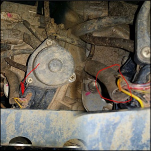

    Coloquei a proteção da RC4x4 e acabei cortando o chicote de seleção do 4x4 (minha sorte que estava em 4x4 high ou teria andado 100 km a 40km/h). Tive que mudar a inclinação da mesma para não acontecer novamente. O pessoal da Suzuki sugeriu retirar a mesma pelo fato de já ter ocorrido o incêndio. De qualquer forma mantive como segurança para a trilha e pedras no meio do caminho. A Suzuki não vende mais a tal proteção.

    os chicotes são aqueles fios da reduzida que aparecem nas fotos do colega em cima?
    Citação Postado originalmente por marceloscosta Ver Post
    No meu desbastei com lima para evitar justamente que isso ocorresse. Quando instalei notei que o mesmo estava encostando na fiação, e pensei que isso acabaria ocorrendo se deixasse como estava. Na verdade, a peça já deveria vir com este rebaixo para evitar o ocorrido. Além disso, protegi todo o chicote com fita isolante daquela que solda.

    Segue a foto em dois ângulos do chicote cortado.

    Citação Postado originalmente por MFUJIKAWA Ver Post
    Barros,
    Existem relatos na CCS que um Jumny pegou fogo por conta deste protetor. A CCS foram orientadas a não vender mais com risco da perda da garantia. Foram fatos isolados que devido ao acúmulo de mato neste protetor levaram a isso...ai para a CCS ao invés de pensar em algo...acharam mais fácil mandar matar o carteiro ao invés de projetar algo.
    É só não deixar acumular mato no protetor que não acontece nada. Por exemplo, mandando lavar o chassi do carro depois de uma trilha mais pesada. E não encontrei nada no Manual do Jimny que vincule a perda da garantia à instalação desse acessório. Acho que, se bem utilizado e mantido, esse protetor é muito útil na prevenção de danos maiores à transmissão do carro.
