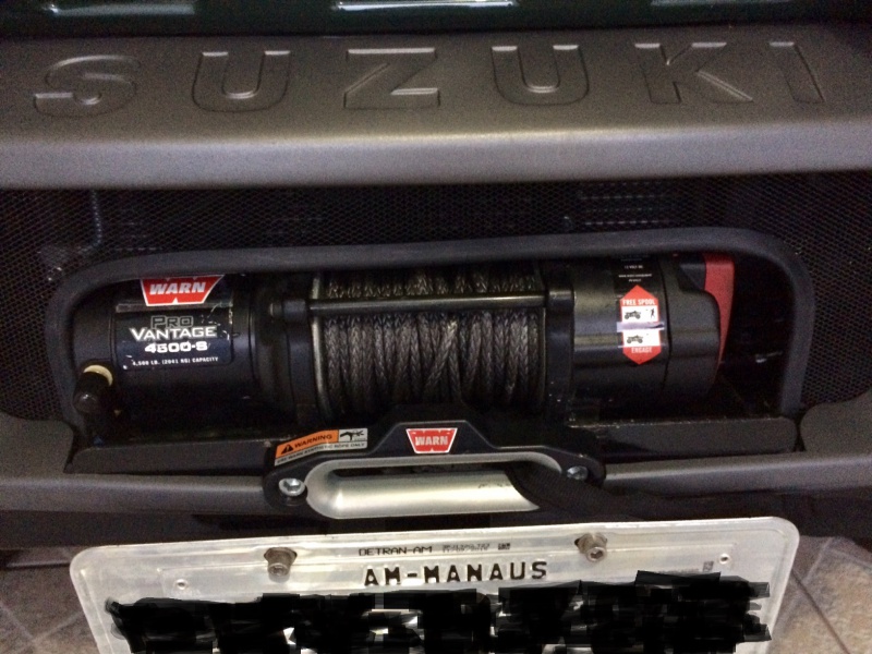

    Fábio, fiz na oficina do Evaldo, o cara é praticamente um engenheiro. Trouxe o guincho e ele adaptou tudo

    Olá Dutracd, realmente ficou bem bacana. Grato!
    Postado originalmente por Dutrafcd Ver Post

    Anexo 518401Anexo 518402Anexo 518403Anexo 518404Anexo 518405Anexo 518405Anexo 518407Anexo 518408Anexo 518409
    Serviço de primeira! Quisera eu ter alguém aqui no MA que fizesse algo assim...

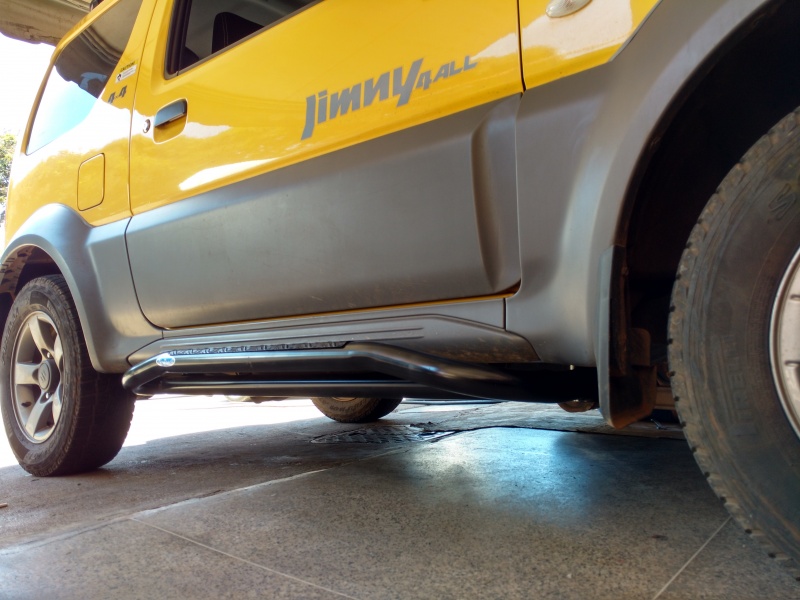

    Pessoal, segue algumas fotos do estribo/protetor lateral da newtrack:
    http://www.4x4brasil.com.br/forum/at...d=525298&stc=1http://www.4x4brasil.com.br/forum/at...d=525299&stc=1
    Achei que ficou bem bom. Ele fica bem rente ao carro, comprometendo pouco a altura e largura (fica até mais alto que a ponta dos braços de tensores).
    Ele é composto basicamente por duas barras de ferro, uma que vai embaixo do carro e a outra lateral, mais aparente.
    Obviamente, não é um rockslider. Se apoiar o carro sobre eles, vai estourar o parafuso onde são fixados. Serve mais pra proteção contra pedras/troncos, que batem/arranham/amassam ele, mas não a caixa de ar do carro.
    Ponto negativo: A newtrack não mandou o manual de instalação. No fim deu certo, mas poderia não ter dado.
