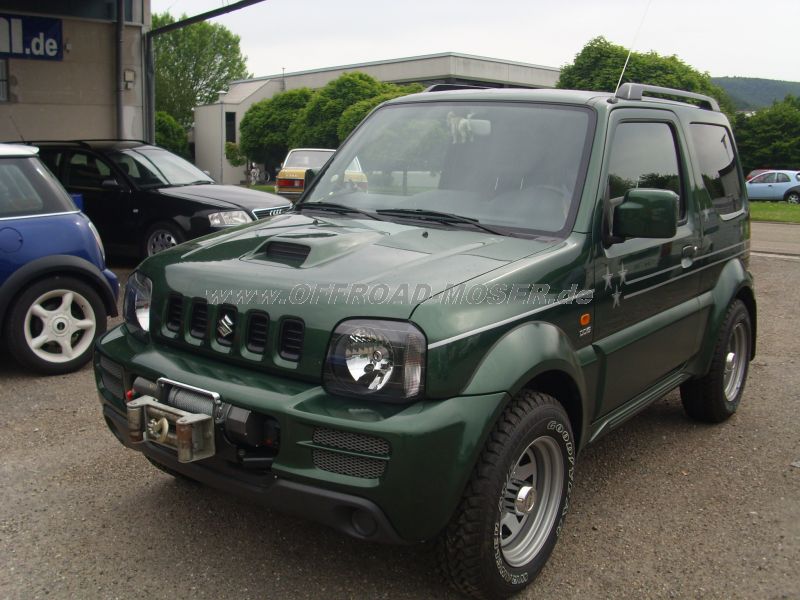

    Galera,
    Alguém já fez a instalação do guincho usando o parachoque original? Teria como ilustrar em fotos detalhando o serviço? Pontos de fixação, recortes...
    Meu parachoque é modelo do HR. Encontrei essa foto na internet, achei perfeito
    Anexo 502497
  • 22/05/2015, 15:01
    andreuliana
    1 Anexo(s)
    Boa tarde Everton S.
    Coloquei o guincho no parachoque do meu Jimny 2012! Aproveitei que ia fazer os cortes e diminui o parachoque para ter um melhor angulo de ataque e subi com as milhas também! Não tem muito mistério de como fazer...basta remover o parachoque e você vai ver o final das longarinas do chassis. Basta soldar uma chapa na horizontal aonde o guincho vai ficar apoiado e fazer a medida mais pra trás possível, pro guincho não ficar pra fora! Depois fazer alguns acabamentos e pintar tudo! Depois vou procurar umas fotos do processo...só tenho terminado aqui!
