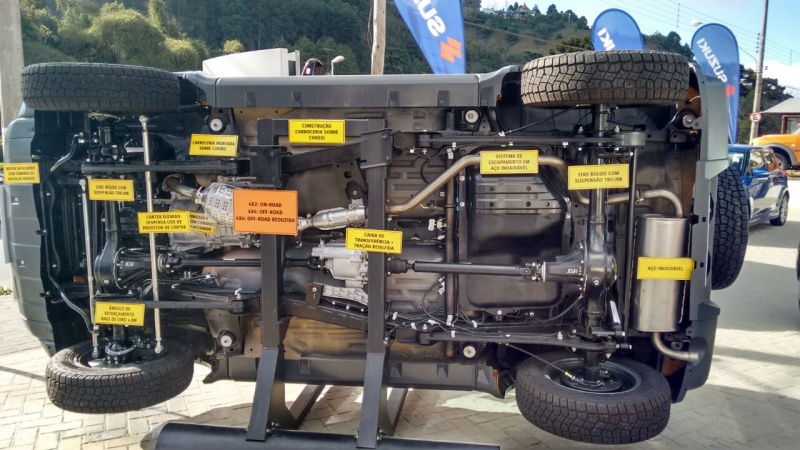

    Eu estava muito entusiasmado para comprar todas as proteções possíveis e imagináveis, mas hoje aproveitei que o carro estava em um elevador, e fui xeretar embaixo, minha conclusão, para meu uso, a proteção da Tcase basta, lembrando que sendo um carro para transportar 350 kilos, se somar o peso de todas as proteções, incluindo estribo, deve passar de 50kilos, alem de reduzir o "payload" aumenta o consumo de combustivel, recomendo fortemente a todos que querem colocar protecoes, coloquem o carro em um elevador e veja como seu carro é por baixo!
    Abracos

    aviasom
    1 Anexo(s)
    http://www.4x4brasil.com.br/forum/at...d=526066&stc=1
  • 01/04/2016, 20:07
    Barros
    Eu fiz essa inspeção e decidi colocar, além da proteção da T-Case que eu já tinha instalado quando eu comprei o carro, o peito de aço, as proteções dos amortecedores dianteiros e traseiros e as proteções dos suportes dos braços tensores. O peito de aço, além de proteger a barra da direção, também protege parcialmente o diferencial dianteiro e diminui a projeção de água e lama na caixa do motor. Já as outras proteções preservam pontos vulneráveis do chassi do Jimny, que, no corpo humano, corresponderiam aos tornozelos, joelhos e cotovelos; qualquer pancadinha faz um senhor estrago. Também pensei em proteger os diferenciais dianteiro e traseiro, que já são bem resistentes. Mas como essas proteções diminuiriam o vão livre do Jimny, vou deixar pra colocá-las quando acabar a garantia de fábrica, ocasião em que pretendo colocar um lift de suspensão de 2" e talvez colocar pneus maiores. Assim, além de compensar com folga essa perda de vão de livre e não prejudicar a garantia do veículo, eu aproveito mais a vida útil dos pneus, amortecedores e molas originais do carro.

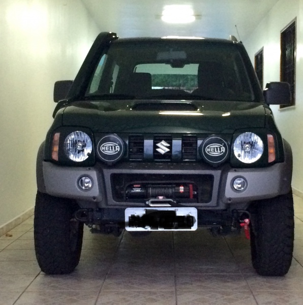

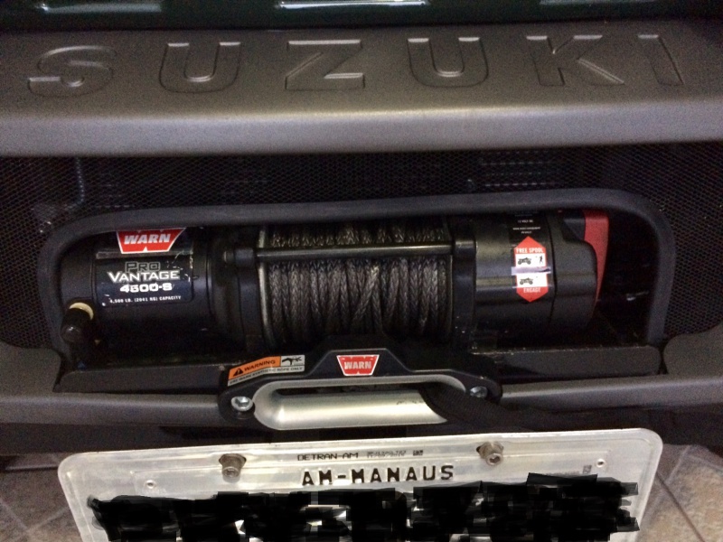

    [SauQUOTE=Dutrafcd;23
    37757]http://www.4x4brasil.com.br/forum/at...mny-image1.jpghttp://www.4x4brasil.com.br/forum/at...-image2-2-.jpghttp://www.4x4brasil.com.br/forum/at...mny-image5.jpghttp://www.4x4brasil.com.br/forum/at...mny-image6.jpghttp://www.4x4brasil.com.br/forum/at...-image7-2-.jpghttp://www.4x4brasil.com.br/forum/at...-image7-2-.jpghttp://www.4x4brasil.com.br/forum/at...mny-image9.jpghttp://www.4x4brasil.com.br/forum/at...ny-image10.jpghttp://www.4x4brasil.com.br/forum/at...ny-image11.jpg
    [/QUOTE]
    Fábio,
    você fez alguma alteração na suspensão devido ao maior peso do conjunto com guincho? a Frente baixou?
