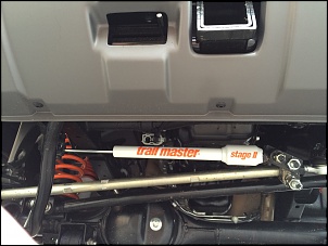

    guimajc, comprei pelo site jimnybits. La tem os precos direitinho.
    O dono, o Rus e muito atencioso e repsonde na hora.

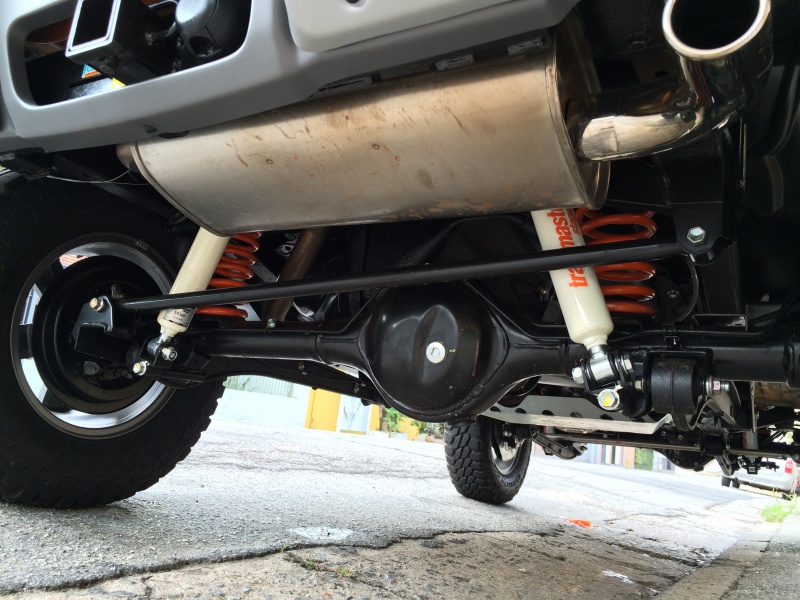

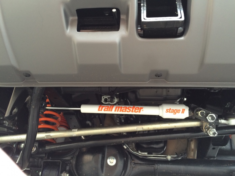

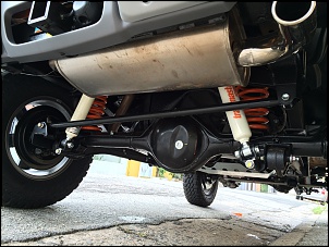

    Trocaram ontem a ordem das molas agora ficou direitinho. Lindo demais o carro. Seguem algumas fotos.

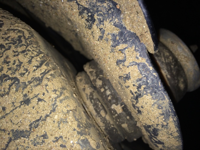

    Alguem teria foto do calço de carroceria do jimny HR e do 4sport 2013? Tenho um 4sport 2015 e o calço da carroceria é de mesmo tamanho que o calço de um 4all 2013. Queria tirar essa duvida.

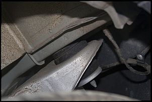

    Achei essa foto no forum e anexei aqui (diz ser do HR). O meu 4sport 2015 e o 4all de um amigo possuem o mesmo calço desta foto, ou seria apenas coxins?
    Por isso gostaria de ver os calços do 4sport 2013, pois eles me parecem mais altos.

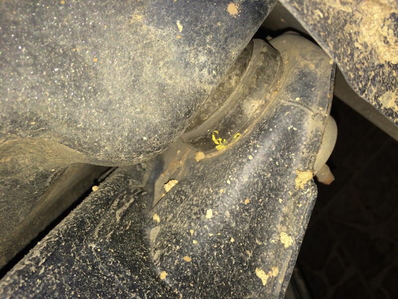

    Tirei agora umas fotos do calço do 4sport 2015.
    Miniaturas de Anexos Miniaturas de Anexos -img_2823.jpg   -img_2824.jpg   -img_2825.jpg

    Jorgim, esses das fotos são coxins..... são os mesmo em todos os Jimnys... o calços de carroceria (Bodylift) que equipam a versão 4sport são diferentes do que mostrado na foto....
    a foto mostra os calços, não consegui achar fotos deles instalados no Jimny, mas creio que deve ter algo no google
    abs!

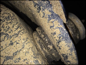

    Jorgim, segue uma foto com o calço de 1"
    abs!
