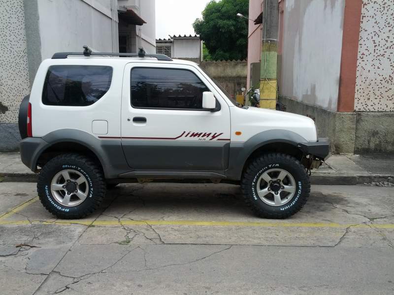

    Amigos, venho consultar voces que tem bastante experiencia no assunto. Comprei o kit Trail Master do Rus (jimnybits) e instalei no meu 4Sport. Ficou muito legal mas a parte de tras ficou bem mais alta que a da frente. Achei estranho o quanto a supensao traseira ficou alta. E na frente, os amortecedores ficam bem apertados, nao sei se isso e normal. Alguem mais aqui teve experiencia com o kit Trail Master?
    Obrigado abracos!

    Ta estranho mesmo.....as molas dianteiras sao mais longas que as traseiras. Talvez tenha havido uma inversao durante a montagem e o carro tenha ficado com essa pegada de dragster.....
    Bom dar uma conferida!

    Seguem foto do carro com o kit trail master instalado
