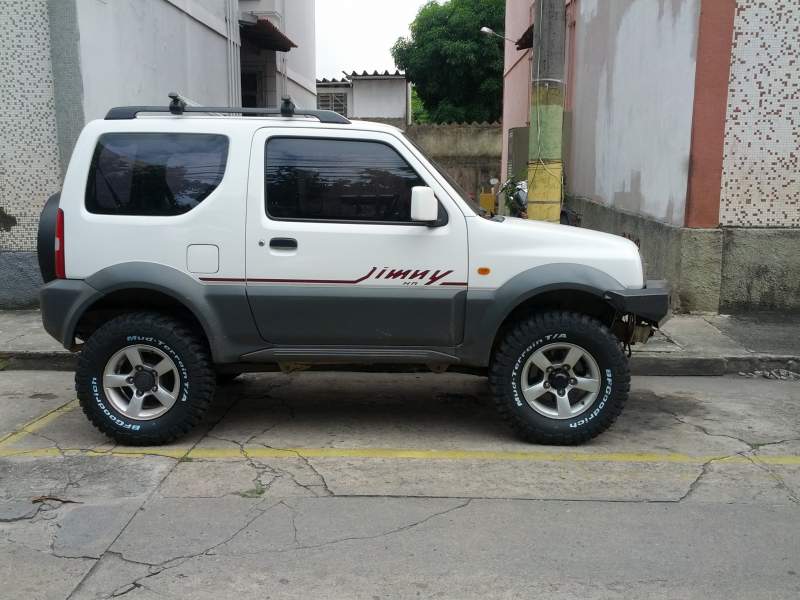

Olá,
Finalmente chegaram os pneus, agora ficou legal:concordo:
Esse fds vou levar ele pra um passeio, tomara que chova..rsrs
Anexo 405006

Aí, Bovo! O carro ficou outro, parabéns!
