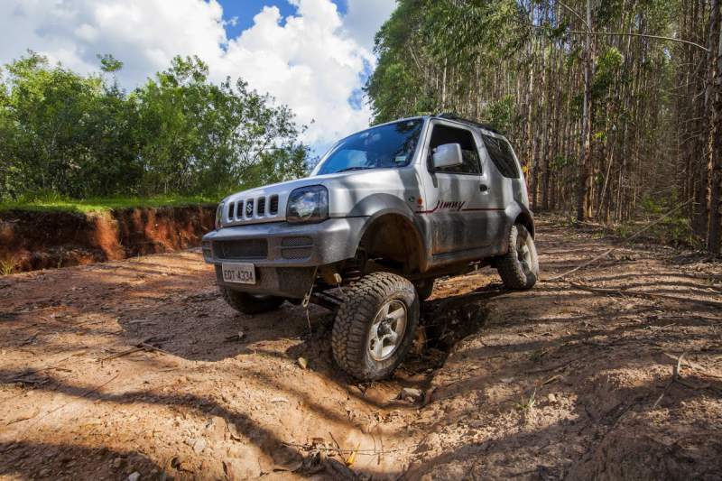

    Parabéns, ficou show seu jimny!! Que pneu vc eta usando?
    Opa Juliano, estou usando um maxxis bighorn 235x75

    Cara, essa foto realmente dá vontade de desconectar a estabilizadora definitivamente. Quem sabe no próximo Jimny...

    Citação Postado originalmente por thix4 Ver Post
    Arranque ela e seja feliz. Tirei a minha e não sinto falta. Não faço loucuras, mas não levei nenhum susto em curva desde que tirei.
    WRANGLER 07: BF32"/+1"/bieletaJKS/rockslider/ KYRON 11: AT 31"/+30mm/skidplate
    ex-JIMNY 01: AT BF235/75R15/+3"Procomp
