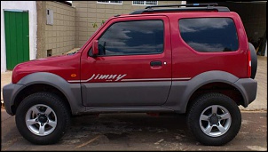

    Kit instalado
    Citação Postado originalmente por Imperador Ver Post
    Amigos, vou fazer um lift de 1,5 polegadas ou 40 mm no meu jimny 2012vou comprar pelo Ebay e depois, Parachoque de ferro e pneu 225/75/15 ou se der o 235.alguma dica ? Segue abaixo o link do kit que quero comprar:http://item.mobileweb.ebay.com.au/vi...d=400276374205E aqui, abaixo, a lista doa kits disponíveis pra jimny no Ebay.Suzuki Jimny Lift Kit | eBayAbraços
    Kit 1.5" king springs + bucha de correção de caster Próximo passo é um Parachoque de ferro pra poder rodar com pneu da foto, um 225/75/15.Além do kit, eu possuo protetor de câmbio.Primeira impressão ?O carro ficou mais confortável e mais estável com os amortecedores a gás.No combate?Fiz trilha logo depois da instalação e aonde eu arrastava Pu corria risco, passei com Louvor. Agora, o meu mecanico quer eu instale um calço de molas de 2" mas eu to com medo de prejudicar a direção que está muito boa, o que vocês acham ?
    Miniaturas de Anexos Miniaturas de Anexos -image.jpg   -image.jpg   -image.jpg   -image.jpg
