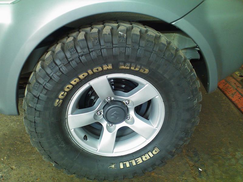

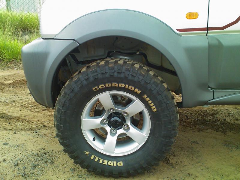

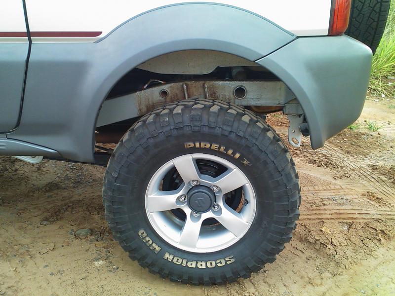

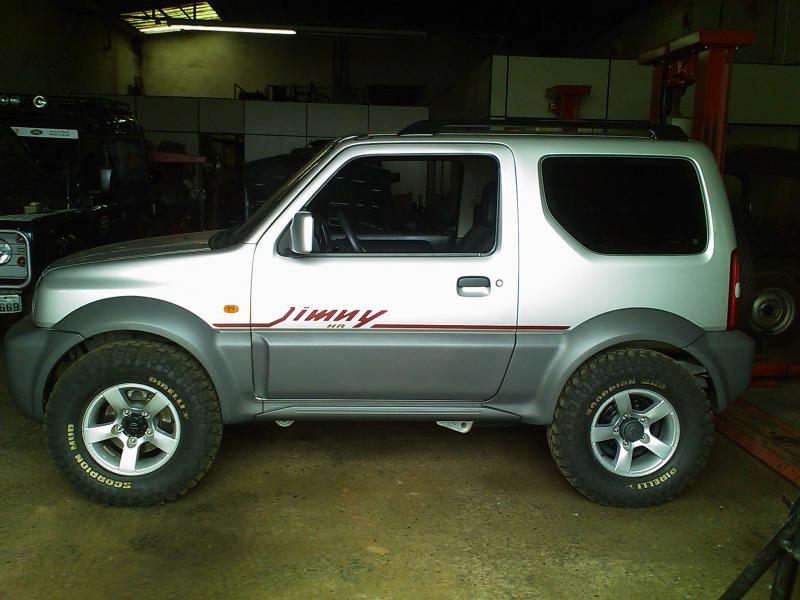

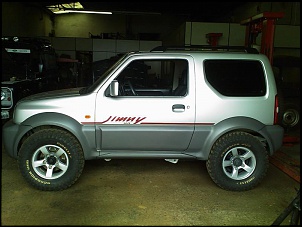

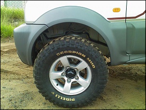

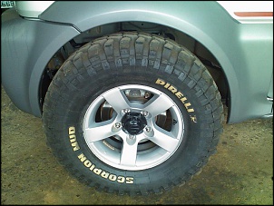

    Tá aí as fotos que prometi do antes e depois.
    Valeu galera até mais.

    Citação Postado originalmente por thix4 Ver Post
    Legal a receita Juliano. Se puder, poste mais detalhes. Uma curiosidade: como ficou com os pneuzões? Asfalto e trilha? Consumo com certeza aumentou, mas e a força do motor, é suficiente sem redução? Se puder passar o contato do seu amigo por MP agradeço.
    Vlws
    Ainda é tudo muito novo. Não sei como ficou o consumo, o pouco que andei no Jimny dele não percebi perca de força significativa. Ele comentou que na trilha era só em 1ª marcha reduzida.
    Quanto a outros detalhes, colocamos calço de 2" de tecnil + as molas. Barra estabilizadora foi retirada. Ele disse que não percebeu muita diferença com e sem.
    Por enquanto é isso aí... até mais

    Citação Postado originalmente por Treco Ver Post
    Engraçado como cada um acaba conseguindo levantar o carro com sua própria receita...
    Juliano, verifique com seu amigo se o amortecedor dianteiro não bate quando estiver em uso na trilha. Quando levantei minha suspensão, lembro que o amortecedor dianteiro (acho que era de monza) sepava muito quando precisava passar rapidamente em alguma dificuldade. Tive que trocar o amortecedor para acabar com esse problema. Mas agora tbm não me lembro por qual amortecedor que eu troquei. No meu jimny, as molas são todas do tipo traseiras de chevette, com calços de borracha (pneu) nas bases das molas.
    Att,
    Não esta batendo não. Antes de escolher o amortecedor eu medi a distância entre os pontos de fixação do amortecedor e este do Monza ficou show. porém se ele reclamar da pra gente acertar o batente.
    Valeu...
    Ficou bonito com esses pneus hein... muito legal.
    parece que a traseira ainda está um pouco arrebitada. No meu tbm ficou. Pra resolver isso, coloquei calços maiores na frente, pra compensar o peso do motor.

    Pois é... a traseira ficou mais alta sim, porém dá para retirar os calços traseiros. Aí sim acho que vai ficar igualado, mas por enquanto tá blz.
    Até mais.

    Citação Postado originalmente por Juliano Nitsch Ver Post
    -dsc_0039-1-.jpg-dsc_0040-1-.jpg-dsc_0041-1-.jpg-dsc_0042-1-.jpg-dsc_0043-1-.jpg-dsc_0045-1-.jpg
    Juliano, este pneus não pega na polaina quando a suspensão trabalha com o pneus esterçado?

    Usuário Avatar de Juliano Nitsch
    09/02/2009
    Bauru/SP
    1,058
    Mauricio não tá pegando não. Existem 3 chapinhas que seguram o parachoque na parte de baixo, apenas foram levadas mais para frente e blz, não pegou mais.
