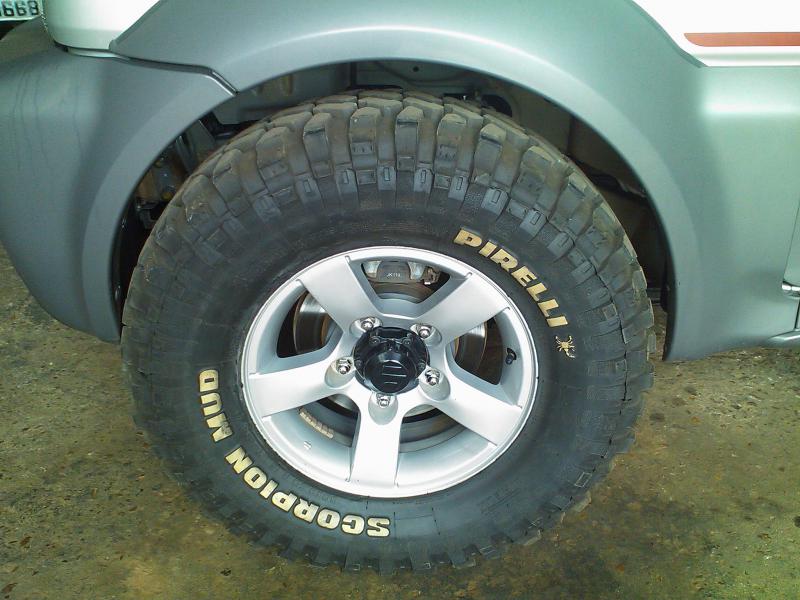

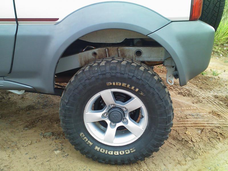

Tá aí as fotos que prometi do antes e depois.

Ainda é tudo muito novo. Não sei como ficou o consumo, o pouco que andei no Jimny dele não percebi perca de força significativa. Ele comentou que na trilha era só em 1ª marcha reduzida.
Quanto a outros detalhes, colocamos calço de 2" de tecnil + as molas. Barra estabilizadora foi retirada. Ele disse que não percebeu muita diferença com e sem.
Por enquanto é isso aí... até mais
Pois é... a traseira ficou mais alta sim, porém dá para retirar os calços traseiros. Aí sim acho que vai ficar igualado, mas por enquanto tá blz.
Até mais.
Mauricio não tá pegando não. Existem 3 chapinhas que seguram o parachoque na parte de baixo, apenas foram levadas mais para frente e blz, não pegou mais.
