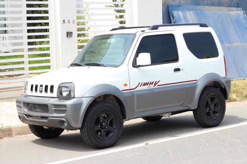

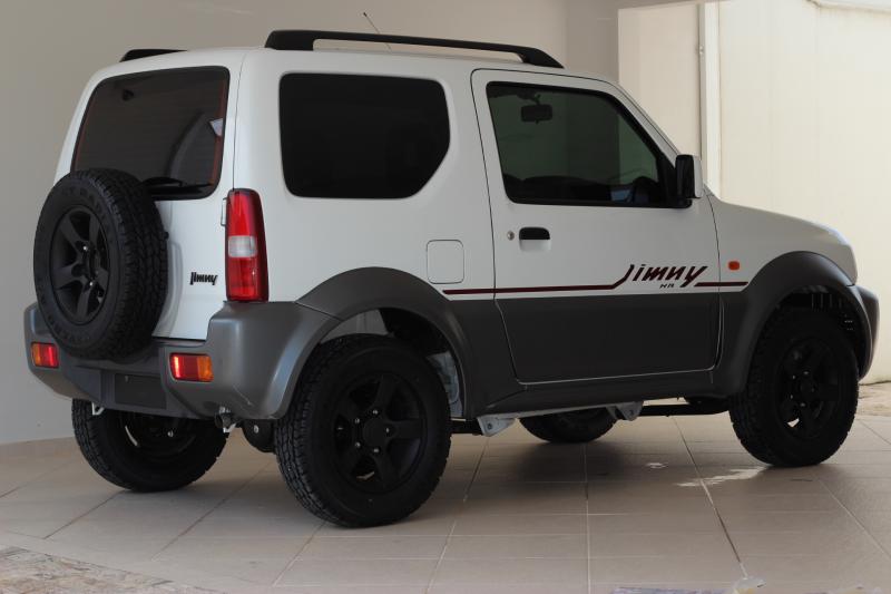

Segue algumas fotos do meu jimny, que esta com a configuração original, detalhe, os pneus são 205 70 r15 mas um modelo A/T de uso misto que negociei com um amigo que tem uma loja de pneus trocamos "mano a mano". Agora é so esperar o kit ome e trocar os pneus por um 215 ou 225.....
Anexo 319932 Anexo 319933 Anexo 319934
