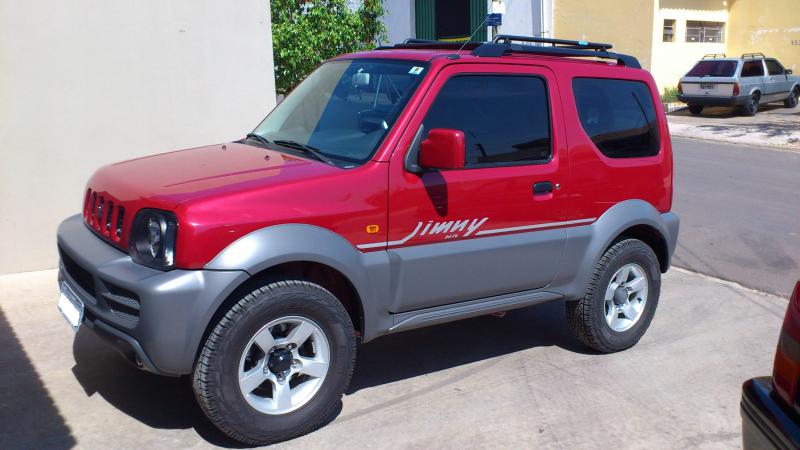

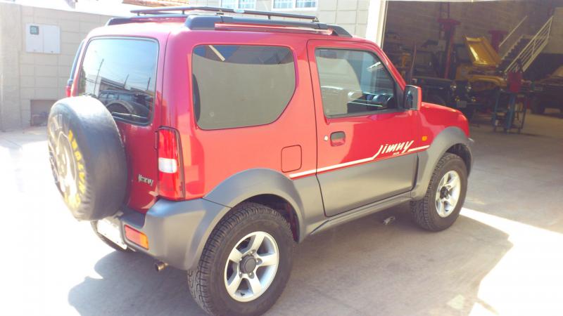

Fala pessoal... Peguei o meu hj, mas a grana só dava para um usadinho mesmo. Apesar que 20.000km para um Jimny não é nada.
Esta semana começo a primeira etapa na suspensão. Levantar para caber os BF 31" do meu Samurai. Depois vem os ajustes para "destravar" a suspensão. Ahhh acho que vai dar para usar o bloqueio também, mas isto é mais pra frente. Pelo oque pesquisei parece ser o mesmo para o Jimny.
Até mais.

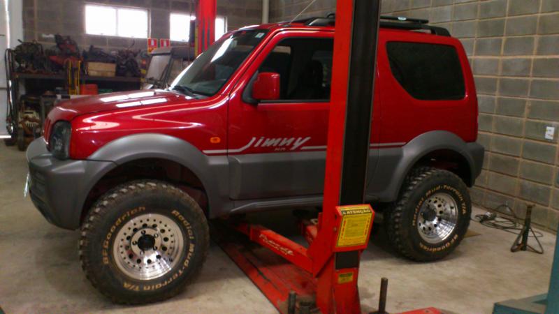

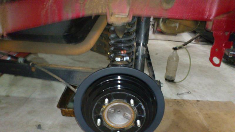

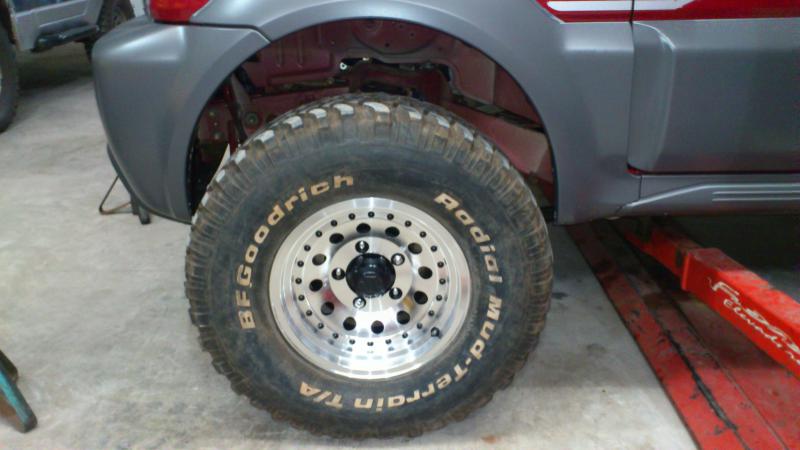

Fala pessoal... como prometido ai estao os primeiros passos.
Até mais
Anexo 379907Anexo 379908Anexo 379909Anexo 379910Anexo 379911Anexo 379912Anexo 379913
Mais algumas...
Anexo 379914Anexo 379915Anexo 379916Anexo 379917Anexo 379918Anexo 379919Anexo 379920Anexo 379921Anexo 379922Anexo 379923Anexo 379924Anexo 379925Anexo 379926Anexo 379927
Lembrando que ainda nao acabou... depois coloco mais fotos. Fazer as coisas bem feitas dá um trabalho do caramba... mas sei que o resultado compensa !

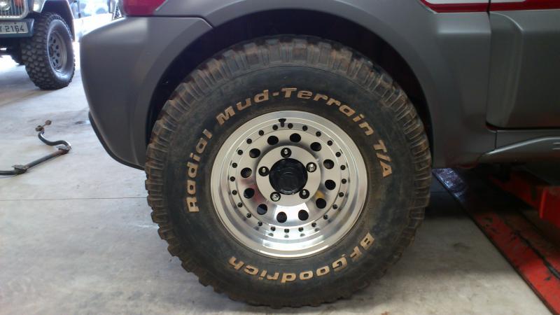

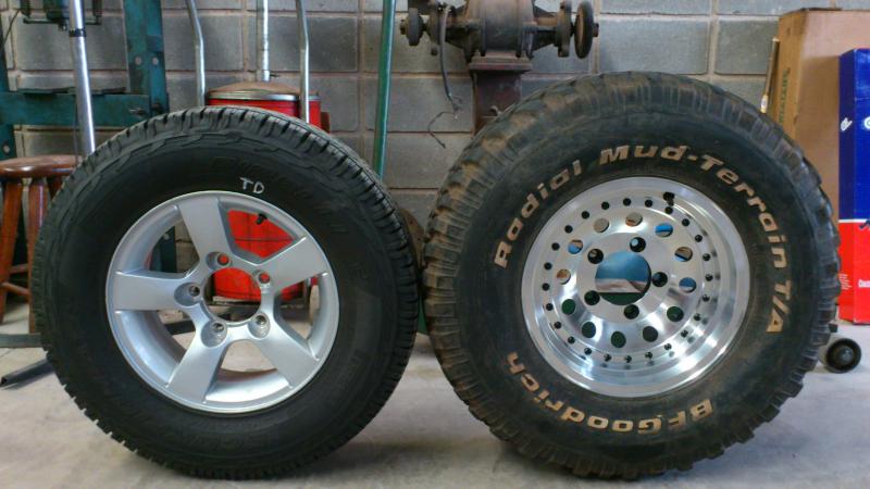

cara, essas rodas são muito legais! qual a marca e modelo??
Fala Marcio
Realmente são muito bonitas, mas infelizmente não fabricam mais. É Mangels, porém não me recordo o modelo agora.
Eram do meu Samurai, dei um trato nelas e aí estão. O interessante é que duas são tala 7" e duas tala 8", obviamente dianteira e traseira, melhorando assim o esterçamento.

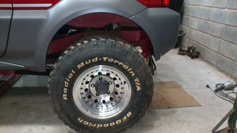

Qual foi a "receita" da suspensão?
Abs.

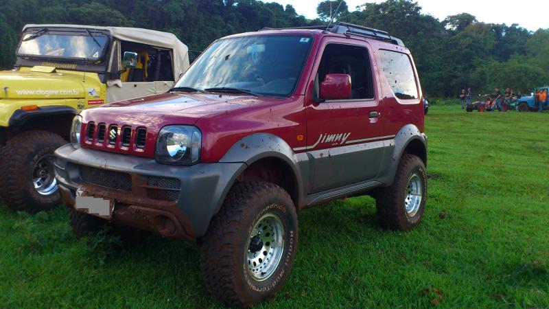

Fala pessoal...
Acho que o modelo da roda é Orion sim.
Vamos a receita...
As molas eu ja tinha. Pela espessura do elo e altura livre eu acredito que seja de Opala, mas a primeira impressao eu achei que ficou firme demais. Acho que uma ótima solucao sao as do Chevette mesmo, porem com calco no meu caso por causa dos pneus 31".
A semana que vem vou ver isso, por enquanto vou andando assim mesmo.
Amortecedores dianteiros sao os traseiros da F-1000 e os traseiros sao os traseiros da Ranger 4x2. Os amortecedores eu achei que ficou muito bom. Sao firmes mas nao duros, e com um curso muito bom tambem. As molas abrem totalmente, os amortecedores nao "estrangulam" o curso. Os amortecedores vou manter.

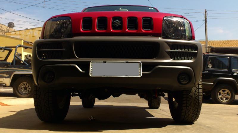

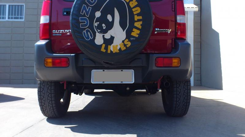

Segue mais algumas fotos de melhorias.
Anexo 380547Anexo 380548Anexo 380549
Até mais pessoal.
