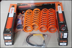

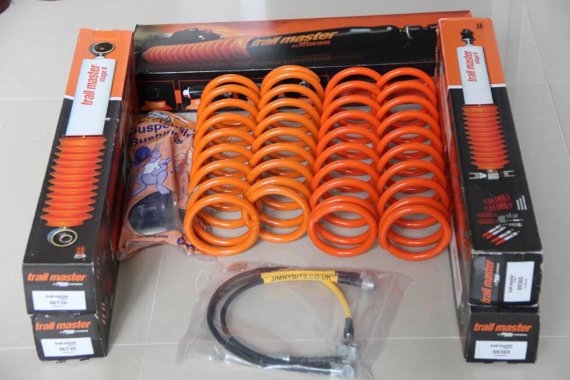

    Ontem chegou o presente de natal do meu jimny.......kit de suspensão de 2", amortecedor de direção, buchas de correção do caster e flexivel do freio, semana que vem é instalar tudo e ver como vai ficar

    comprei na jimnybits, com os impostos R$ 4200

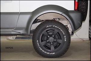

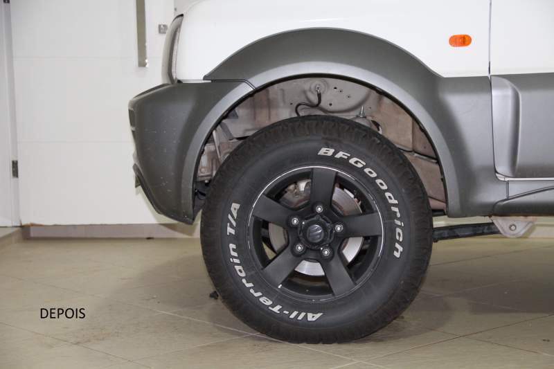

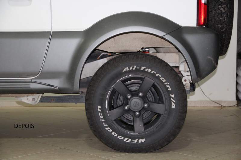

    Instalei ontem o kit da trailmaster e o amortecedor de direcao, este final de semana vou viajar e ai poderei ter uma nocao melhor como o carro vai se comportar em asfalto. Depois posto mais fotos-img_6679.jpg-img_6685.jpg-img_6676.jpg-img_6689.jpg-img_6675.jpg-img_6688.jpg
