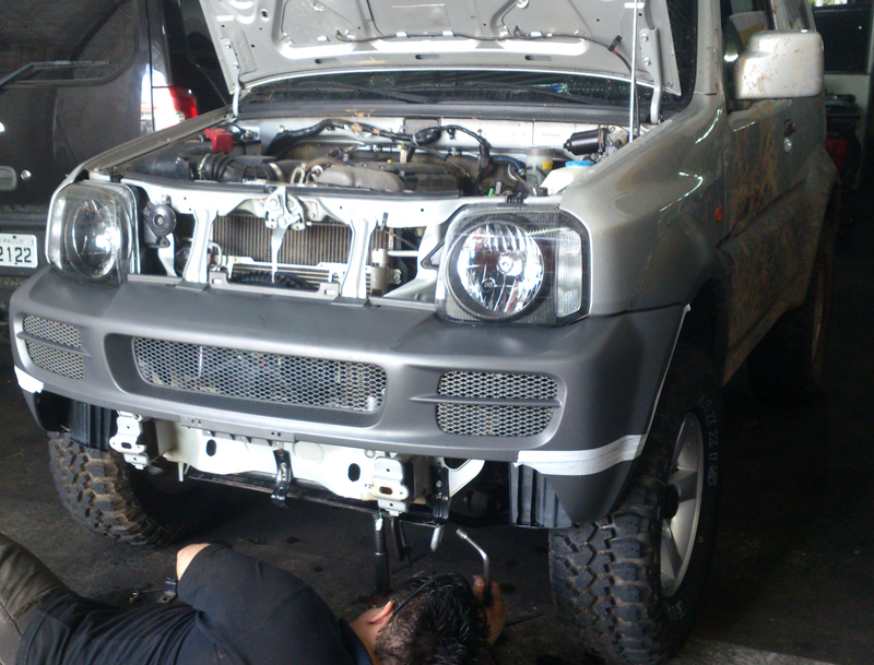

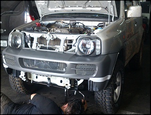

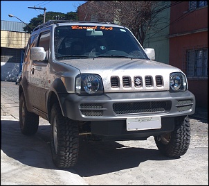

    Cortando o Parachoque do Jimny (novo)
    Mostrar aqui o processo do recorte do parachoque dianteiro do meu Jimny (2010)... instalando tb o peito de aço que fecha as pontas do chassi e segura o que restou do parachoque. Parte ruim, perdi os farois de milha....

    Cara, ficou Muito bom o resultado.. Agora, tem que ter coragem! kkk

    Ficou 10 milhão! Que pneus colocou? Não entendi o setup... Tá com BL 3" é isso?

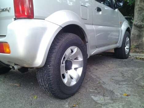

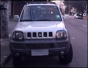

    -j1p.jpg-jdp.jpg-jcp.jpgConforme prometido, fotos do Jimny do meu amigo com pneus 215 70 15. Eles nao batem em nada, nunca. Em qualquer obstaculo e velocidade. Veículo original, sem calços.
    Considerando o torque das rodas no solo com os pneus originais 205 70 15, com os pneus 215 70 15 temos uma perda de 2,1%. Com os pneus 215 75 15, a perda é de 5,3%.
    Com os pneus 225 70 15 a perda é de 4,2%.
    Com os pneus recapados montados em carcaça de 225 70 15 a perda de torque é de 10,2%.
