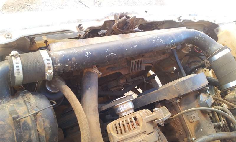

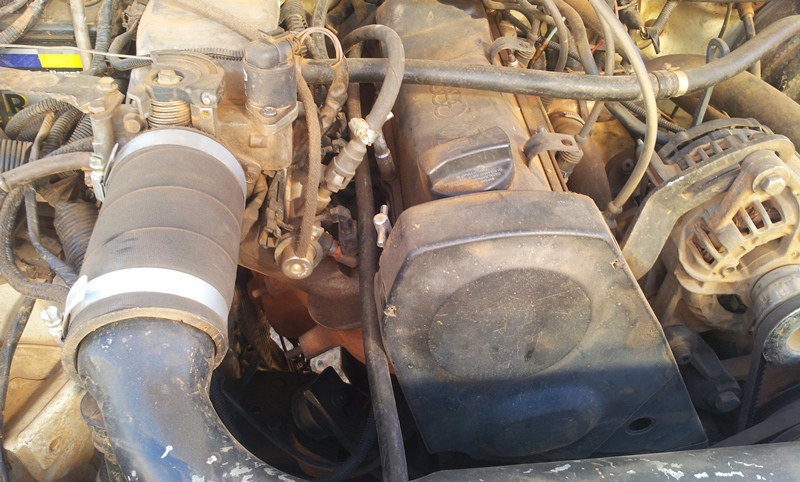

    Pessoal, tomei a decisão..
    Depois de ler os relatos e dicas, vou casar com o carro.
    Depois de me pedirem 1.900 no cabeçote do vitara 16v e 1.100 num vira. Tudo usado, decidi partir para um AP.
    'Encomendei' no desmanche um AP 1.8 Multiponto completo (com ar) por 2.500. E o melhor, vou ver o carro funcionando antes de retirarem o motor. Capa seca de deeptech e embreagem displatec.
    A verba vai ficar (bem) curta, vou deixar para turbinar mais pra frente. De início, estudo troca do comando para ganhar torque em baixa, mas só isso por hora. Esse ano os leilões estão encerrando, o motor deve chegar, de fato, na segunda semana de janeiro. Até lá, vou dar uma revisada no cambio.
    Essa decisão só pode ser tomada porque vocês realmente são parceiros por aqui. Sei que posso contar.
