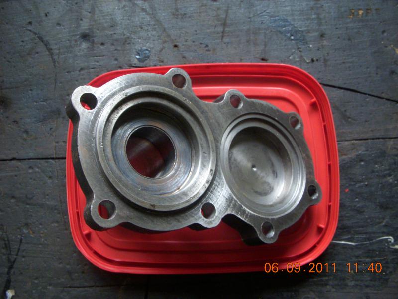

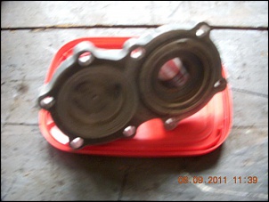

    Pergunta que não quer calar - cambio do chevette x t-case original
    Galera,
    Andei pesquisando no forum, e conversei com o X, mas não encontrei nenhuma solução pronta para colocar o câmbio do chevette com a T-CASE original do vitara 16v.
    Em conversa com o mecânico, ele me disse que dá pra adaptar tipo um cardanzinho no lugar da mini capa-seca para ligar a saída do câmbio com a entrada da T-CASE. A flange para o motor AP é moleza. Acho que deve funcionar. O que vcs acham?
    Ricardo Madureira
    Vitara branco 97 1.6 16v
    Em vias de colocar um AP + Câmbio de chevette
    Explorer XLT 97
  • #96
    Usuário Avatar de edwint
    15/12/2005
    sp/SP
    2,871
    Citação Postado originalmente por RicardoM Ver Post
    Galera,
    Ricardo Madureira
    olha, dependende, nao é tao simples assim, vc vai ter que fazer um flange na tcase com rolamentos, afim de que a engrenagem da tcase nao fique desalinhada e bem fixa, senão, adeus tambem a tcase...
