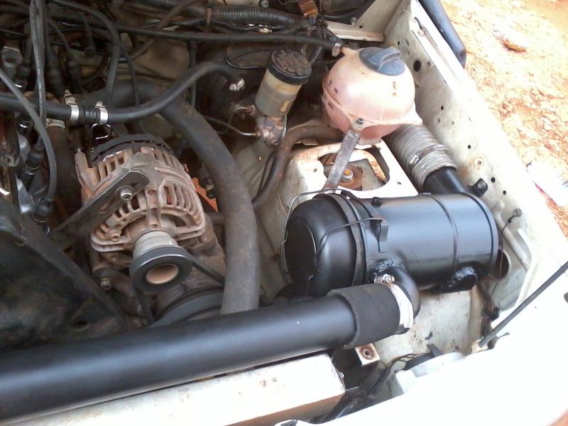

    agora tudo montado
    Miniaturas de Anexos Miniaturas de Anexos Motor AP no vitara???-img_20111029_181304.jpg   Motor AP no vitara???-img_20111029_184320.jpg   Motor AP no vitara???-img_20111029_184327.jpg   Motor AP no vitara???-img_20111029_184334.jpg

    Os coxins vc pode usar os originais do motor ap, agora os calços vc terá que fazer.
    Um motor ap completo usado com injeção fica entre R$ 2.500,00 a R$ 3.500,00 + R$ 800,00 do kit da deeptec + Mão de obra (aprox. R$ 2.000,00) + soldas + ferros + ventoinha. enfim, vc irá gastar uns R$ 7.000,00.
    Claro que este valor pode diminuir muito, isso se vc conseguir um motor mais barato e se o mecânico fizer uma M.O mais barata. O resto não tem como.
    Vantagens do motor AP: Mais torque, mais potência, manutenção barata, peças em todo lugar e mais econômico.
    Agora você terá que colocar na balança e ver se vale a pena.
    Espero ter ajudado.

    A direcao e compressor só adaptando um novo suporte, os originais VW ou suzuki nao servem. O contagiros foi ligado na injecao do AP e o coletor de Admissao fiz um esquema pra virar ele pra frente, fica bem melhor.
    Abcs
    Ricardo
