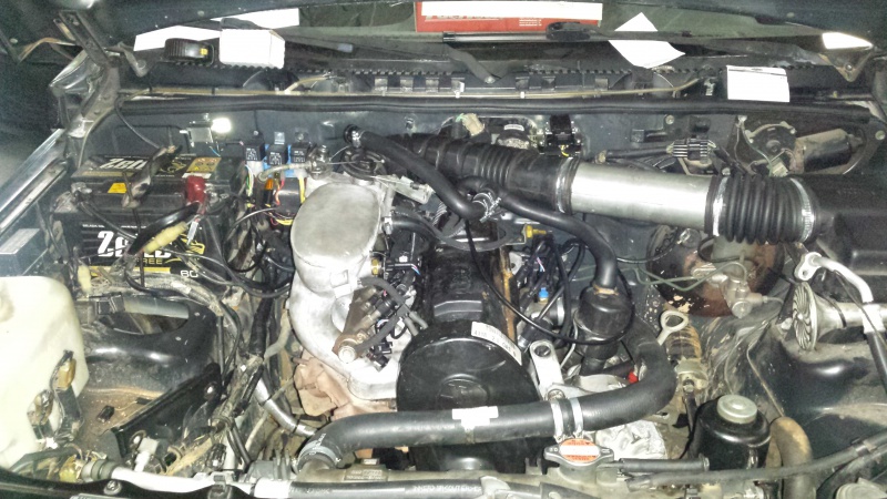

    Pessoal, recentemente adquiri um vitara 92 com motor de golf 2.0 e neste verão o motor começou a esquentar muito em subidas mais lentas e mesmo com o ventilador ligado ele continua com a temperatura alta. (na estrada acima de 60km/h ele mantém a temperatura normal).
    Pelo que vi o Vitara ainda está com o radiador original e o motor é o mesmo das fotos que o Gustavo Seixas postou.
    Vocês que fizeram a adaptação para motor AP tiveram algum problema relacionado a aquecimento? Colocaram qual radiador e qual ventilador?

    Eu tive muito problema de aquecimento com o meu. So resolveu qdo mandei fazer um radiador bem maior, usando caixas caixa da C20 e colmeia do opala 6 CC com ar.
    Mas tem gente usando o radiador do chevette

    no meu caso coloquei o radiador do opala 4cc e eletroventilador do uno(foi o q coube) mas não me deu problema (pelo menos ainda pois não fiz trilha no carro ainda), o meu só está trabalhando com escesso de comb. pq qd fiz o chicote da injeção esqueci da tomada do sensor de fluxo de ar q fica na entrada do filtro de ar. mas já fiz um passeio no finds com a esposa e naõ tive problema de aquecimento( gastei quase um tanque num passeinho bobo mas tá valendo)
    aproveitando qual o consumo do deu jipe????

    Ficando pronto o motor esquentou.
    Trocamos a ventoinha e colocamos a do Honda Fit.
    Agora a temperatura não subiu mais... mas também não baixou muito.
    Então vamos comprar um novo radiador, feito sob encomenda e maior.
    Assim resolvemos o problema.
    Até que fique pronto o carro pode andar normalmente, só acho que não dá para abusar muito com transito parado nesse calor de fim de ano.
