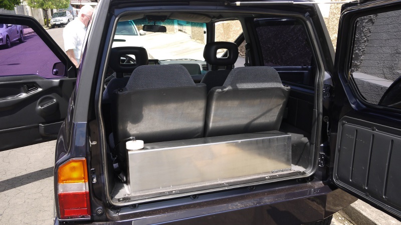

    O meu Tem dois tanques..rsrs tenho um de inox no porta-mala de 40 litros, ai da pra rodar no álcool.
    Então, acredito que colocar uma wideband nao resolveria, logico que é um ótimo equipamento para controle e tal, mas pra aspirado não vejo uma necessidade, o meu tem sonda (narrowband) e o indicador de mistura, ja é o suficiente.
    Ainda sim aposto num ajuste fino em tua injeção, ai aproveita e configura mais de um mapa, por que depois de ajustado não tem mais que ficar mexendo, entendo que em carro aspirado seria isso, quando é turbo ai sim seria interessante manter uma wideband, controlaria bem a mistura em pressão positiva, por que se der falta quando pressurizado pode quebrar!
    Uma duvida, seu vácuo (map) é estável? Se sim, é muito melhor configurar a injeção (Aspirado por MAP) da mais trabalho porém fica um ajuste mais fino. Por TPS é mais fácil mas não fica tão "acertado" ( no meu caso e de vários que já vi em fórum), ou você pode deixar por TPS e fazer a correção por MAP.
    foto do tanque!

    Citação Postado originalmente por Will_alcarde Ver Post
    foto do tanque!
    O MAP é estável e pelo que entendi do cara que está acertando a FT, parece que está tudo configurado apenas pela TPS.
    Ele disse que irá conseguir a widebando para poder fazer mais alguns ajustes, mas não sei sei exatamente quais.
    Esse tanque aí me pareceu uma boa ideia hein? Algo para se estudar...
