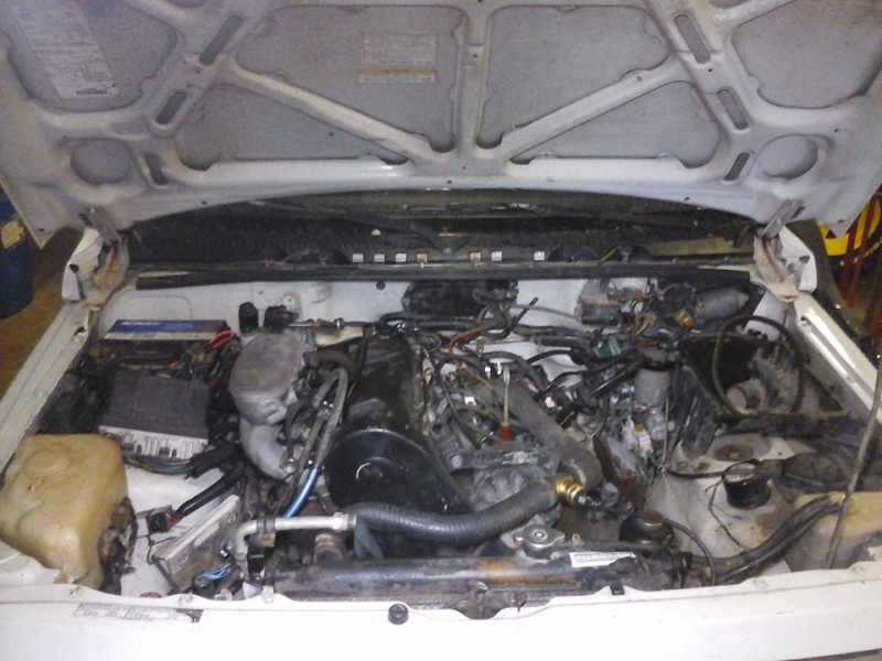

    esse motor a venda tem 120 cv, tem um agravante, para colocar no vitara tem que virar a entrada de ar que vai ficar na parte de traz para frente, pois não vai entrar, ou bolar outra solução!

    Blz Mairo, na verdade dá pra usar ele pra traz sim, inicialmente minha configuração era essa, mas ficava ruim de tirar a mangueira e resolvi inverter o coletor. seguem as fotos.
