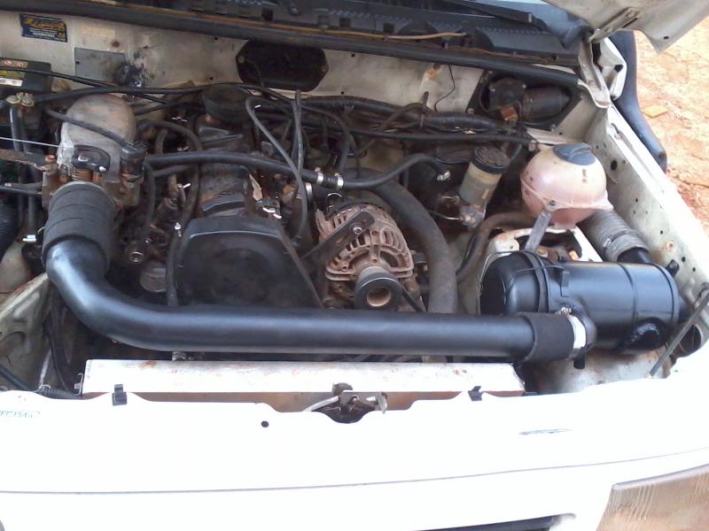

    Fotos do radiador personalizado
    Motor AP no vitara???-img_20111029_184327.jpgMotor AP no vitara???-img_20111029_184320.jpg

    é um monstrão!
