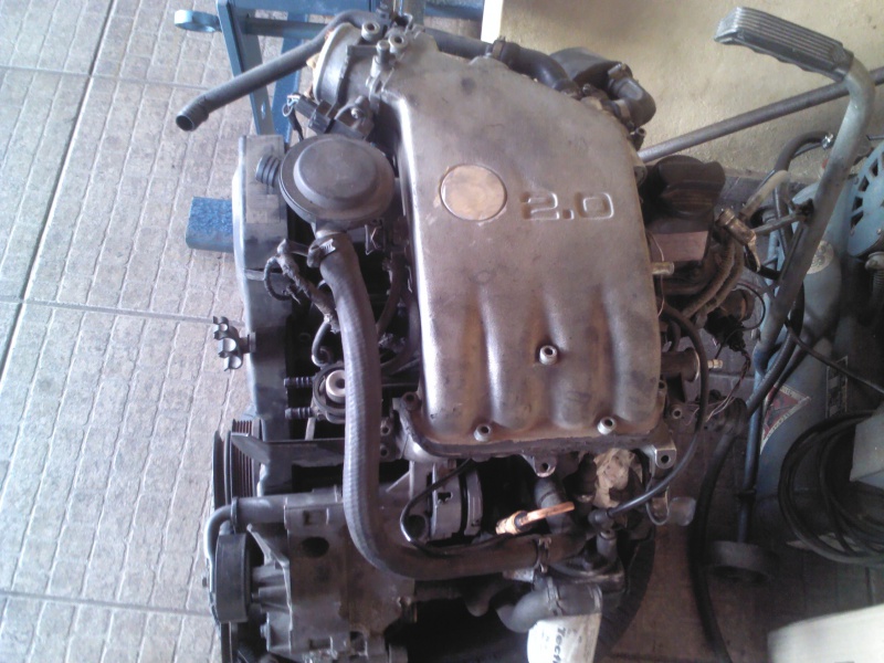

    Usuário Avatar de gustavo seixas
    21/11/2007
    lavras/MG
    801

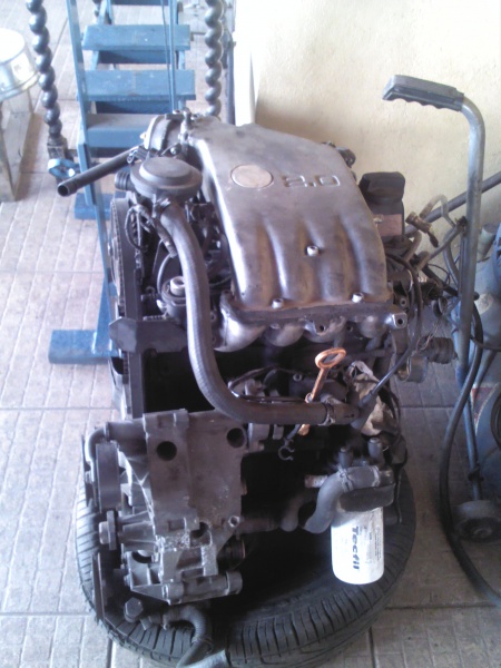

    Motor AP no vitara???-img1930.jpgMotor AP no vitara???-img1931.jpgMotor AP no vitara???-img1932.jpg olha ae a criança !!!!!!!

    to parado pq to esperando o flange chegar, sem ele não tem como fazer nada, e desmontei a cx tbm e faltou um rolamento q o cara q eu compro dele teve q pedir pois não achou por aqui

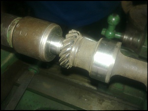

    chegou o encantado!!!!!!
    comprei do coelho, acabamento péssimo, tive que tirar bastante material por dentro pois pegou na cremalheira
    depois posto fotos

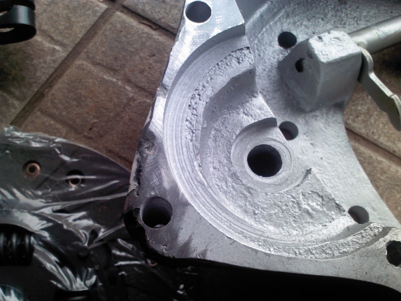

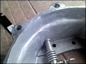

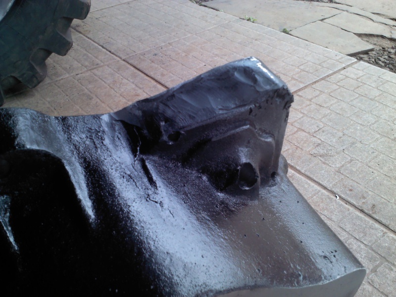

    21/11/2007
    lavras/MG
    801
    Motor AP no vitara???-img2027.jpgMotor AP no vitara???-img2028.jpgMotor AP no vitara???-img2029.jpgMotor AP no vitara???-img2030.jpg
    poderia ser bem melhor!!!!!!!
