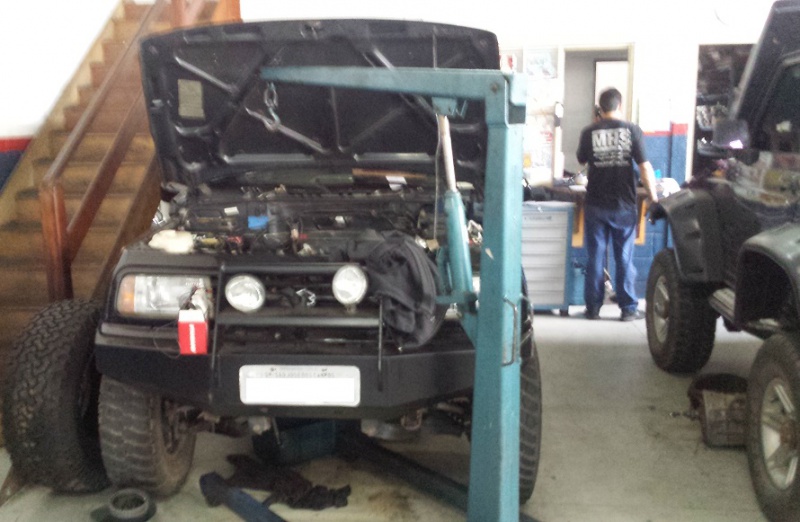

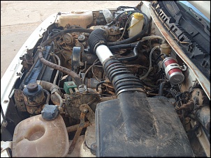

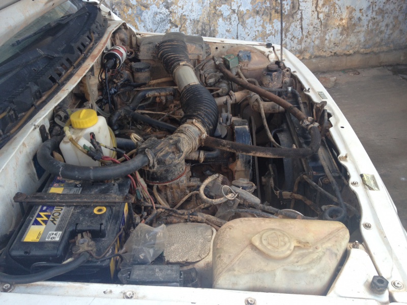

    Meu vitarinha com motor ap 2.0 á alccol e gás carburado Motor AP no vitara???-foto-1.jpgMotor AP no vitara???-foto-2.jpgMotor AP no vitara???-foto-3.jpgMotor AP no vitara???-foto-4.jpg

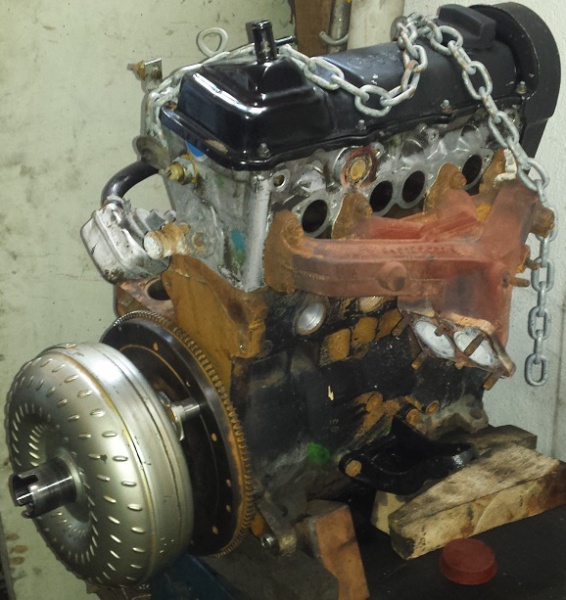

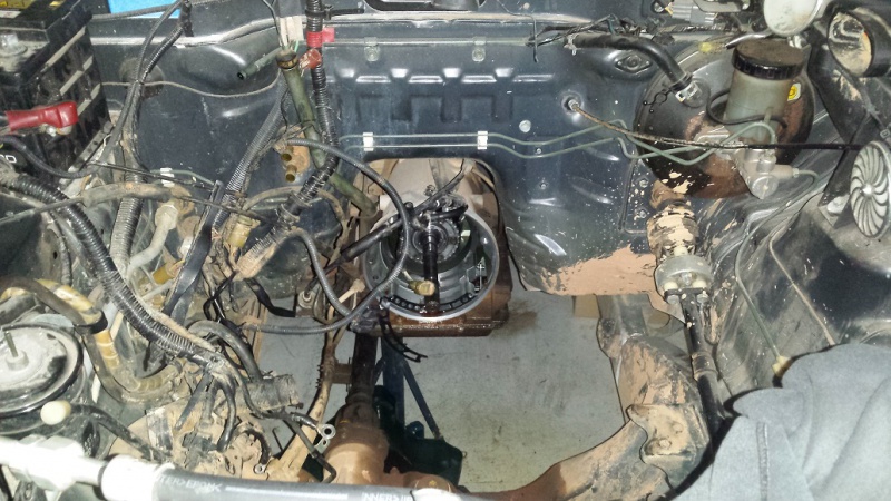

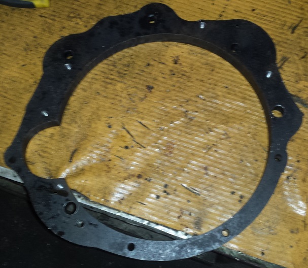

    Então, depois de longo tempo para conseguir a flange...
    Seguem algumas das ultimas fotos do motor AP com cambio AT (TH180):
    Não vejo a hora de trazer meu xodó de volta para casa, muitas saudades.
