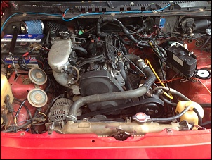

    Progresso: 99%
    AP 2.0 + cambio TH180 + Fueltech FT250
  • #377
    Usuário Avatar de rbrunato
    07/06/2005
    sao jose dos campos/SP
    650
    Citação Postado originalmente por rbrunato Ver Post
    Progresso: 99%
    Ficando pronto o motor esquentou.
    Trocamos a ventoinha e colocamos a do Honda Fit.
    Agora a temperatura não subiu mais... mas também não baixou muito.
    Então vamos comprar um novo radiador, feito sob encomenda e maior.
    Assim resolvemos o problema.
    Até que fique pronto o carro pode andar normalmente, só acho que não dá para abusar muito com transito parado nesse calor de fim de ano.
