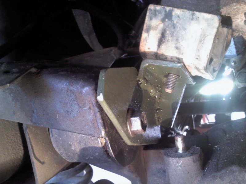

Anexo 474055Anexo 474056Anexo 474057
confeccionado os suportes!!!!
Anexo 474058
radiador do opala e eletroventilador do uno
