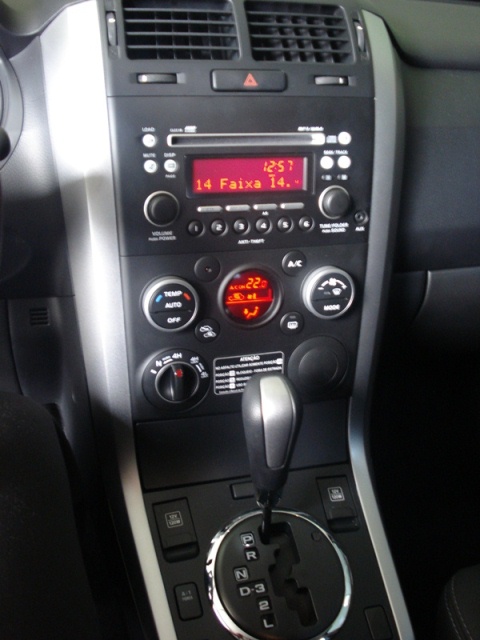

Tambem quero trocar meu aparelho por uma central multimídia, mais ainda não tive tempo para dar uma pesquisada, pois a da Caska que é "original" é 2500 quanto temos outras por 1500 então quero pesquisar para saber se a diferença destas de 1500 para Caska é muita pois o valor é!!!rsrsrs.....Segue foto do meu aparelho...não ficou muito boa, mais dá para ver a entrada "modelo P1" no cando inferior direito....

acho que fui premiado com uma versão que não tem. vejam minha foto. ou nesta versão fica atraz do aparelho, não sei nem como acessar pra ver, rs
