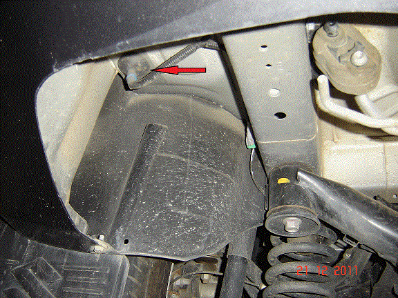

Obrigado. Vou enviar um e-mail a Rakki e pedir para eles avaliarem. Eles sempre dão um "migé" mesmo. O problema é que a poeira é muita mesmo, e olha que nem pego estrada de chão, ficando aquela camada branca sob o painel. Incomoda demais, ainda mais que sou meio paranoico com sujeira dentro do carro.
Valeu!
PHMH, no meu caso a poeira entrava pelo plug de borracha que estava desconectado (veja na foto) e no compartimento do "macaco" ficava grande parte da poeira.
O porta luvas ficava cheio de poeira, acho que por conta do ar condicionado.
Anexo 379568
