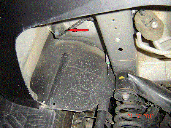

    PHMH, no meu caso a poeira entrava pelo plug de borracha que estava desconectado (veja na foto) e no compartimento do "macaco" ficava grande parte da poeira.
    O porta luvas ficava cheio de poeira, acho que por conta do ar condicionado.
    Mattos,
    Nunca reparei nenhum problema onde fica o macaco, se bem que pouca vezes olhei lá, e no porta-luvas nao senti problema com poeira, mas vou observar. O importante agora é juntar as informações para for à concessionária pedir para eles revisarem tudo.
    Obrigado.
