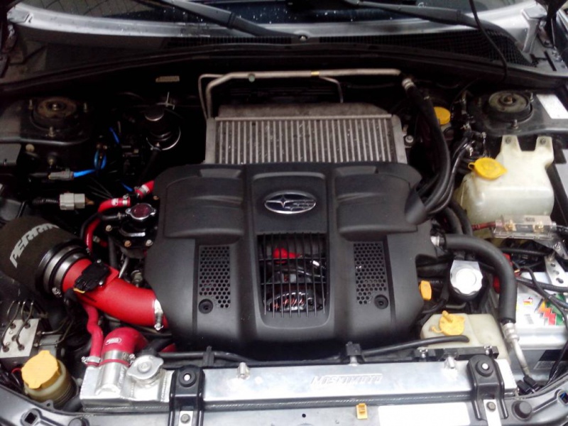

    eu instalei um separador de ar/oleo
    na foto no canto superior esquerdo está o reservatório
    e no lugar da tampa onde põe o óleo tá o separador

    Legal rammster, dá pra ver o reservatório, mas tá meio escuro.
