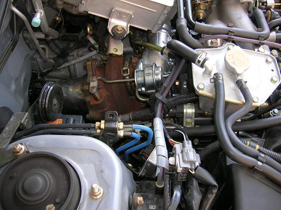

    as originais é esse preço mesmo, mas elas são feitas pela Denso então só procurar uma sonda Denso e importar, comprei a azul (os Subarus se identifica pela cor) e gastei 600 +- na dianteira
    a localização da sonda (o carro é turbo, não me recordo se a N/A é na mesma posição):
    a foto foi tirada da roda direita sentido centro do motor
    do Lado da Torre do amortecedor esse primeiro plugue cinza é a sonda dianteira
