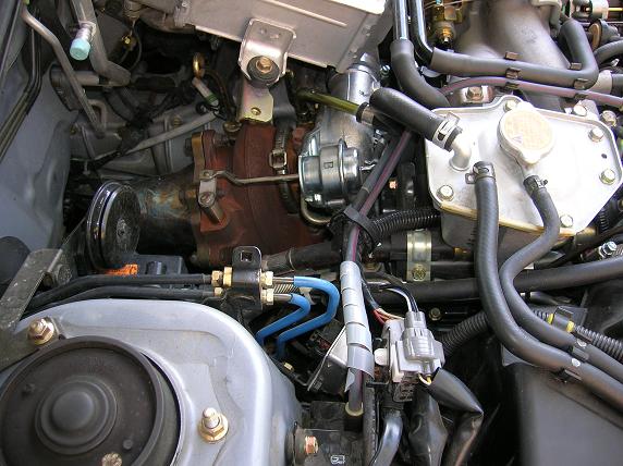

a localização da sonda (o carro é turbo, não me recordo se a N/A é na mesma posição):
a foto foi tirada da roda direita sentido centro do motor
do Lado da Torre do amortecedor esse primeiro plugue cinza é a sonda dianteira
Anexo 489204
