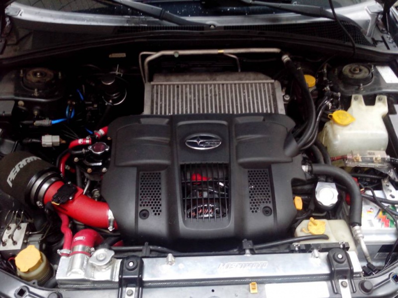

Demil é normal sim pois os respiros de óleo dos cabeçotes voltam para a admissão (coisas de controle de poluição)
então é normal o sistema de admissão estar com óleo
o que não é normal é "vazar" óleo, mas se a turbina tá com folga o óleo vai para o escape e queima
no meu carro eu mudei o sistema para não retornar para a admissão esse vapor de óleo
Verdade Rammster tem isso mesmo.
Como fez na sua, deixou saindo para baixo do veículo?
eu instalei um separador de ar/oleo
na foto no canto superior esquerdo está o reservatório
e no lugar da tampa onde põe o óleo tá o separador
