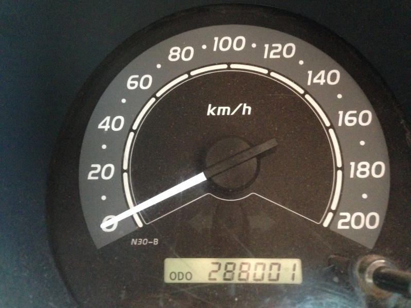

    Tenho uma Hilux 3.0 4x2 2008, tirei ela 0 km e hoje esta com 288.000km, e nesses longos kms vou listar aqui as manutencoes ja feitas nela e os preços para os parceiros terem uma ideia (como moro perto do paraguay fiz todas essas coisas la):
    Com 55.000 troca dos pneus originais por os michelin at2 (R$ 250,00 cada um na epoca)
    Com 165.000 troca dos pneus michelin at2 por outro jogo do mesmo
    Com 195.000 foi feita a troca da embreagem, rolamento de embreagem(R$ 2.400,00)
    Com 274.000 troca dos 4 bicos injetores(R$ 3.000,00 cada bico totalizando R$ 12.000,00 em bicos)
    Com 281.000 troca dos 4 amortecedores ainda originais de fabrica (R$ 800,00 o jogo)
    Com 287.000 troca dos pneus michelin at2 por outro jogo do mesmo
    e no mais é isso, faço revisao de 10 em 10 mil km com troca de oleo e filtros e troca do oleo do cambio e diferencial a cada 50 mil km, e ate agora nao tenho do que reclamar do carro, vamos ver ate qnd vai esse motorzao, que por sinal ta muito bem de saude ainda..
    Vlw

  • 20/09/2014, 22:18
    Troller-a-vista
    pq teve q trocar os bicos...
    em qqr carro q seja... pra mim trocar bicos é algo inaceitavel,tem que durar mais que o carro isso... poxa 12 mil reais de manutencao por causa de 4 bicos? isso é passa do roubo e do ridiculo, ja entra na questao de pura ilegalidade, doença mental qqr coisa assim ... essas montadoras nao valem nada..
    nao tem como substituir por outro? importar? duvido que la fora custe 1/10 disso...
  • 20/09/2014, 22:24
    luiz_felipe_destefani
    tive que trocar porque começou a fazer um barulho muuito feio e levei na css e chegou ao diagnostico de que era os bicos, mas esses bicos eram usados, foram tirados de uma hilux batida que estava com 20mil km, mas se fosse comprar novo sairia mais de 4 mil dilmas cada um, é triste mais é a realidade, mas agora ela ficou satãnica, ta andando pra caramba
