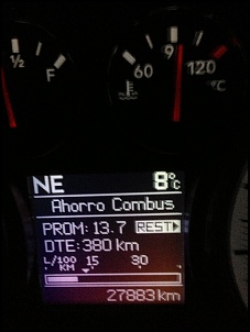

    Retirei o DPF semana passada da minha e instalei a atualização do cambio(Overdrive), ficou show de bola, trocas confiáveis e precisas, também baixei a atualização mais recente, porém "mais fraca" com opções de 40,80,120 Hp´s a mais, rodo sempre com 80(Street), fica muito bom e acho que não precisa mais que isso...
    Na minha opinião, a não ser que sejam feitas alterações maiores(Como os americanos fazem), essas camionetes não aguentam rodar com mais de 400HP´s, mais cedo ou mais tarde vai dar pau em alguma coisa...
    Segue foto do consumo ontem, voltando na chuva com 4X4 engatado, e velocidade de cruzeiro entre 110-130 Km/h com algumas "estilingadas" até 160-170.

    Citação Postado originalmente por RAM2012 Ver Post
    Pow Dametto, mas pelo que você descreve o que faz, e pelos videos, não tem cambio, nem atualização que aguente....kkkkkk
    Ta certo que o negócio é forte, porém não é indestrutível...hehehehe
    E agora? vai passar a camionete pra frente ou vai trocar o cambio?
    entao kra isso q eh foda ne..kkkkkkkkkkkkkkkk
    mais eu descordo com vc eu axo que acima de 500 ela fica no risco ja..pq o cambio dela eh feito pra aguentar mais o diferencial o motor tudo eh feito pra aguentar mais do que a potencia original ne..
    a h&s direto faz breaking point que eles chamam la, eles coloca as camionetes no dinamometro e vai aumentando a potencia dela ate alguma coisa estorar, ou cambio ou motor ou diferencial..
    a gmc sierra aguentou 1180hp e 191kgfm e depois cedeu..
    e elas sao tudo concorrente eu nao digo que a ram aguente tudo isso mais eu axo que ela pelo menos ate uns 700hp aguenta rodar tranquilo, unica merda que a ram tem que eu odeio eh o cambio e a barra de direcao e eles nunca arruma isso!!!
    agora a 2014 vai fica muito show de bola eles arrumaram o cambio, colocaram um cambio aisin que é 65% mais resistente que esse nosso de 6 marcha, dai quero so ver..
    a minha nessa velocidade faz isso tbm a 110 ela chegou a fazer ate 10, mais com piloto automatico ligado e sem estilingar nada..
