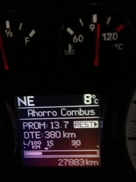

Retirei o DPF semana passada da minha e instalei a atualização do cambio(Overdrive), ficou show de bola, trocas confiáveis e precisas, também baixei a atualização mais recente, porém "mais fraca" com opções de 40,80,120 Hp´s a mais, rodo sempre com 80(Street), fica muito bom e acho que não precisa mais que isso...
Na minha opinião, a não ser que sejam feitas alterações maiores(Como os americanos fazem), essas camionetes não aguentam rodar com mais de 400HP´s, mais cedo ou mais tarde vai dar pau em alguma coisa...
Segue foto do consumo ontem, voltando na chuva com 4X4 engatado, e velocidade de cruzeiro entre 110-130 Km/h com algumas "estilingadas" até 160-170.
AbraçosAnexo 422944

a minha nessa velocidade faz isso tbm a 110 ela chegou a fazer ate 10, mais com piloto automatico ligado e sem estilingar nada..
