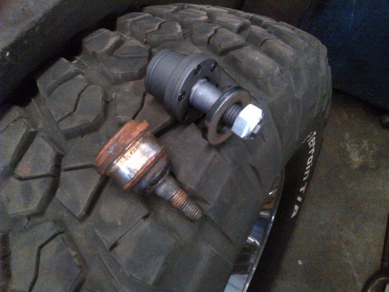

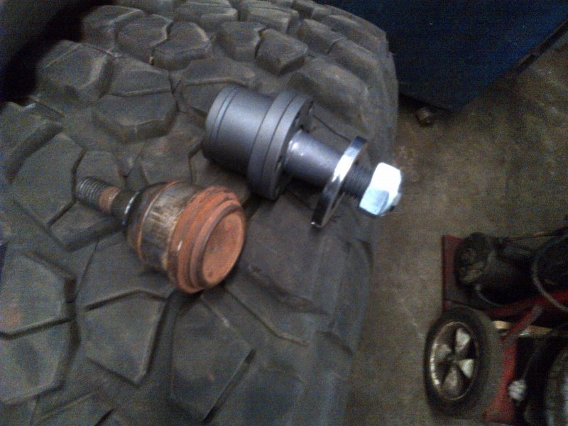

    -img-20130424-00022.jpg-img-20130424-00023.jpg-img-20130424-00026.jpg-img-20130424-00027.jpg
    ai estao umas fotos do pivo comparando com o original

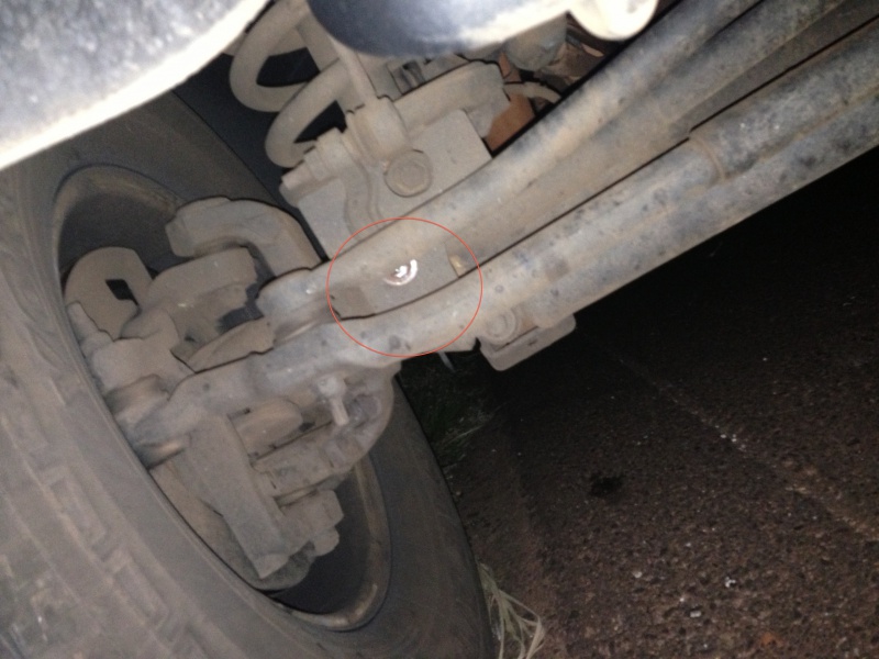

    Ajudaaa! A minha quebrou hoje essa peca..alguem me fala, é um pivo? parafuso normal?? gracas a Deus estava devagar e consegui parar, mas direcao ficou tremula.. me ajudem por favor.. -img_2611.jpg
  • #1716
    15/02/2013
    Ernestina/RS
    Ficou tremula ou sem direçao...parece que nao rompeu a barra, nem o pivo!!
    Que ano é a sua? Já fez recall?
